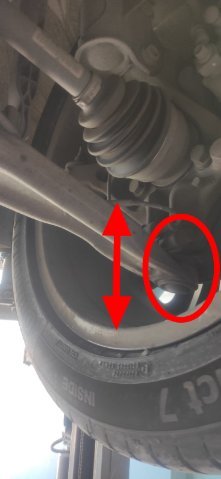

Merhaba. Bugün yağ bakımı sırasında usta bu bölümdeki parçayı levye ile kontrol etti. Bu kısımdaki sanıyorum ki rotil aşağı yukarı hareket ettiğini farketti. Hep aynı ustaya bakım yaptırırım. Geçen sene ve daha önceki seneler olmadığını söyledi. Bu sene olmuş yani. 2013 model aracım. Ama bu parça sanıyorum ki blok halinde değişiyor. Biraz araştırdım GM yani orjinal salıncak bulamadım.
BSG AYD falan diye markalar var. Bu kısımdaki boşluk araca ne gibi zararlar verebilir? Yani öyle çok fazla değil ama hissedilir derecede var. Diğer tarafa baktık mesela onda hiç bir problem yok. Ancak ben aracın içinden bu durumu şimdiye kadar hiç farketmedim. Ancak lastikleri yeni değiştirdim. Lastiklere zarar vermesini de istemem açıkcası. Orjinal parçanın fiyatını öğreneyim dedim öğrenmez olaydım. Çok saçma fiyatlar geliyor karşımıza. 7500 tl sadece bir salıncak ve zaten yurt içinde olmadığını, ürünü yurtdışından getirtebileceklerini söylediler. Bahsettiğim yerli üretim markaların ürünleri 1500 tl civarında. Bu markaları kullanan var mı bu parçalarda? Bu teknik konuda bilgisi olan, tavsiyede bulunursa sevinirim.

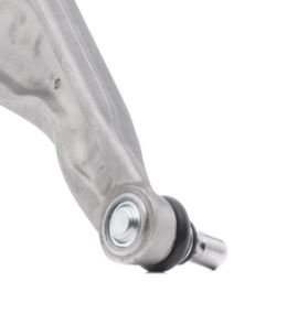

Bunun gibi
Recep Yavuz
Mehmet Cihat yazdı:
sabit olması mümkün değil rotil preslidir oraya bütün üretilmesi imkansız :)

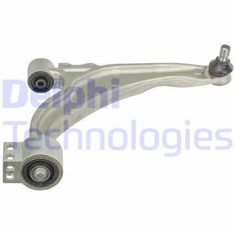

Anlatmak istediğim benim araç için uygun olan salıncak bu. Yani rotiller ayrı bir şekilde vida ile salıncağa bağlı değil. Bütün. Bazı araçlarda rotiller salıncağa 3 vida ile sabitlenmiş. Rotiller arızalandığında sadece rotil değişimi yapabiliyorlar sanırım. Ama biz de bu mümkün değil ne yazık ki.

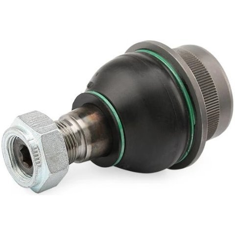

Recep bey rotiliniz sadece presli biraz arayarak bulabilirsiniz eğer üzerindeki salıncaklar orjinal ise yoksa uğraşmayın değiştirin komple. rotil.JPG.7c7d2337a25ce80d093545db930742f8.JPG
