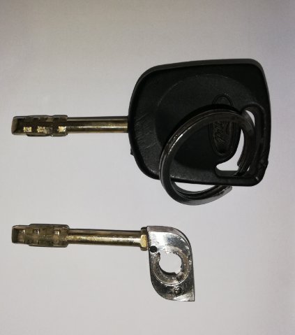

MustafaYilmaz_ 14 Haziran 2023 Yazar Paylaş 14 Haziran 2023 Çağlar Bayur yazdı: immobilzer başka bir şey uzaktan kumanda ile kapıların açılması başka. devreleri kırık olan anahtar çalıştırmadı ise diğer anahtarlardı immo sorunsuz işlemekte demektir? Düz anahtarla kapıların açılabilmesi ve aynı anahtarla aracın çalışması garip değil mi? (hırsızlık/güvenlik vs açısından) Allahtan kapı kilidi biraz zor dönüyor, su alınca tutukluk yapıyor belli bir şekilde açılıyor. Bilmeyen birisi açamaz. Düz anahtar dediğim ekteki resimdeki gibi. Yorum bağlantısı

MustafaYilmaz_ 18 Haziran 2023 Yazar Paylaş 18 Haziran 2023 (düzenlendi) Çağlar Bayur yazdı: başka ford anahtarıile mi açılıyor sizin kapılar? Mehmet Ozyurek yazdı: Herhangi bir ford anahtarı kilitler ama açmaması gerekir.. Başka bir aracın anahtarı ile mi denediniz. Mevcut iki anahtarım var. 1) Siyah imobilizerli olan anahtar >> Hem kapıyı açıyor hem de aracı çalıştırıyor. 2) Bozuk sustalı anahtarın ucu >> Sadece kapıyı açabiliyor, aracı çalıştırmıyor. Zaten kapıda anahtarı tanıyacak herhangi bir sensör yok bildiğim kadarıyla. Aslında güvenlik açısından kapılarda yetkili anahtar ile açılmalı. Cevap burada verilmiş mantıklı ama %100 güvenilir değil. Hırsız aracı çalmasa bile aracın içindekileri çalabilir. Nihat Palolu yazdı: Kapının çözümü kontaktaki immo. Hırsız bunu bildiği için kapıyı açmakla uğraşmaz. Kapıyı açmayan ama arabayı çalıştıran anahtar olsa camı kırar alır götürür arabayı. 18 Haziran 2023 tarihinde MustafaYilmaz_ tarafından düzenlendi Yorum bağlantısı

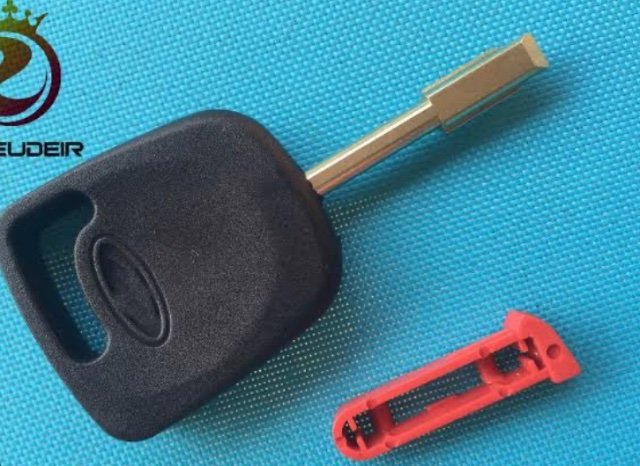

Cem Işık 19 Haziran 2023 Paylaş 19 Haziran 2023 Siyah sapı olan anahtarın içimde immobilizer vardır kapıyı da açar motoru da çalıştırır. Kibrit tanesinden biraz daha kalın cam bir tüptür. Metal olanda immo olmadığından sadece kapıyı açar kilitler, olması gereken de budur. fotoda kırmızı olan kısmın içine girer immo çipi. 1 Yorum bağlantısı
