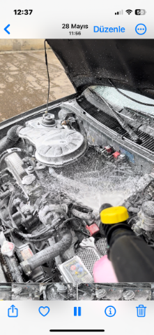

Mustafa Resül Kara 15 Haziran 2023 Yazar Paylaş 15 Haziran 2023 Çağlar Bayur yazdı: ben motor temizleme spreyi kullanıyorum, plastikleri aşındırmayan Genişlet Asperox kadar yağ söküyor mu onlar Servet Aydın yazdı: Kostik madde var asperox denen nanede. Bazı koyu siyah yerlerde beyazlık yapması muhtemel. Ben şipşak denen zamazingo ile yıkıyorum motoru. Genişlet Suyla mı yıkıyorsunuz yani İlkay Başaran yazdı: Motor sıcakken sıkmayın asıl tehlike bu olabilir. Genişlet Yok yok ona dikkat etmeli zaten 😊 Alev alır iz kalır sıkıntı büyük olur onda Yorum bağlantısı
Servet Aydın 15 Haziran 2023 Paylaş 15 Haziran 2023 Su yoksa olmaz zaten. Basınçlı olmasın kafi. Yorum bağlantısı
Mustafa Resül Kara 15 Haziran 2023 Yazar Paylaş 15 Haziran 2023 Servet Aydın yazdı: Su yoksa olmaz zaten. Basınçlı olmasın kafi. Genişlet Elektronik yerlere su gitmez mi basıncsız olunca Yorum bağlantısı
Servet Aydın 15 Haziran 2023 Paylaş 15 Haziran 2023 Elektronik ekipmanlar zaten sigorta panosu ve motor kontrol ünitesi kartı. Oralara dikkat kâfi. Diğer tüm soketler zaten araçlara ıp65 dayanımına sahip sistem kurulur 1 Yorum bağlantısı

Ali Cihangiroğlu 16 Haziran 2023 Paylaş 16 Haziran 2023 (düzenlendi) Çağlar Bayur yazdı: temel sorun orada: fıslandığı an yağı kiri söküp atıyorsa, alüminyumu da plastiği de tesisatıda yıpratır, hızlı temizlik çözümleri aynı zamanda risk demektir, jörnek: ant temizleyiciyi mesela motor içinde kullanmamalı. Genişlet asperox işe yaramıyor, mesela dene motorsiklet zincirinde, sökemiyor... mutfakta kullandığın yağı falan çözüyor arabada işe yaramaz, sentetik yağda iş yapmıyor... yağ örnekleri alın önünüze, sıkın üstüne asperoxu bakın bakalım hangisini dağıtıyor, kolay test bu. motorda selsil çok iyi bence, sık sil, ha çok toz kir varsa, yağ değil o kadar yağ olana dek bakmadıysan motora geçmiş ola, neyse çok toz varsa tutarsın hortumla suyu yıkarsın motoru, birşey olmaz basınç olmasın yeter, az durula motoru sil kurut sonra spreyle sil 10 sene sonra satarsın arabayı tertemiz 16 Haziran 2023 tarihinde Ali Cihangiroğlu tarafından düzenlendi 1 Yorum bağlantısı

Mustafa Resül Kara 16 Haziran 2023 Yazar Paylaş 16 Haziran 2023 Çağlar Bayur yazdı: Genişlet Sıktığımız yeri nemli bezle silsek? Servet Aydın yazdı: Genişlet Peki şarj dinamosuna su gelse sıkıntı olur mu? Ali Cihangiroğlu yazdı: Genişlet Farklı bir yaklaşım olmuş 😃 yağdan yağa fark vardır illa ki. Yağ kir konusuna gelecek olursak, Türkiye deki ustalarımızın geneli çok temiz ve çok titiz çalıştığı için conta değişimi gibi işlemlerden sonra hem akan yerleri hemde eski yerlerini temizler. Ama benim ustam temizleme işine girmek istememiş sanırım 😊 Araba satılır da almak çok zor bu ekonomik durumla 😊 elindekine sahip çıkma zamanı. Bu yüzden yaptırıp yaptırıp binme taraftarıyım. Çağatay Kılınç yazdı: Genişlet Bunu duymuştum. Selsil basıncı düşük diye şikayet edenler oluyordu. Würth ürünleri genelde başarılı bulunuyor. Ama sanırım fiyat farkı var 😊 Servet Aydın yazdı: Sıvı sabun ile itinayla motör yıkarım acımam Genişlet Kese de atıyorsanız mis gibi olur 😊 Şaka bi yana çoğu insan su gelmesin vs diye dokunmaz bile ama işi bilen de basar köpüğü fırçayı tutar suyu hiçbir şey de olmaz 😉 1 3 Yorum bağlantısı

Servet Aydın 16 Haziran 2023 Paylaş 16 Haziran 2023 Araçlarımızın motor kabini yağmurlu havada seyir halinde iken ıslanır. Alternatör sudan etkilenmez. Gerekli koruma önemleri var. Ben motor bölümü yıkarken motoru ılıman hâle gelene kadar çalıştırıyorum. Yıkama sonrası basınçlı hava ile kaba suyu tahliye edip araç çalışıyor hâlde iken ve yine hava ile her yerini temizliyorum. Klimayı mutlaka açıyorum ki fanlar çalışıp kurumayı hızlandırsın. Yorum bağlantısı
Mustafa Resül Kara 16 Haziran 2023 Yazar Paylaş 16 Haziran 2023 Ali Cihangiroğlu yazdı: Genişlet Doğru diyorsunuz motoru adam akıllı bir defa temizledikten sonra ara sıra az az sıkıp temizlemek fazlasıyla iş görür 😊 Servet Aydın yazdı: Genişlet Peki yeni araçların altında motoru kapatan saç neden var abi? Hafif sıcak motor yağların çözülmesini hızlandırır mantıklı 😊 1 Yorum bağlantısı
Servet Aydın 16 Haziran 2023 Paylaş 16 Haziran 2023 Motor muhafaza onlar. Ve saç olmaları da ayrıca tehlikeli. Yorum bağlantısı
