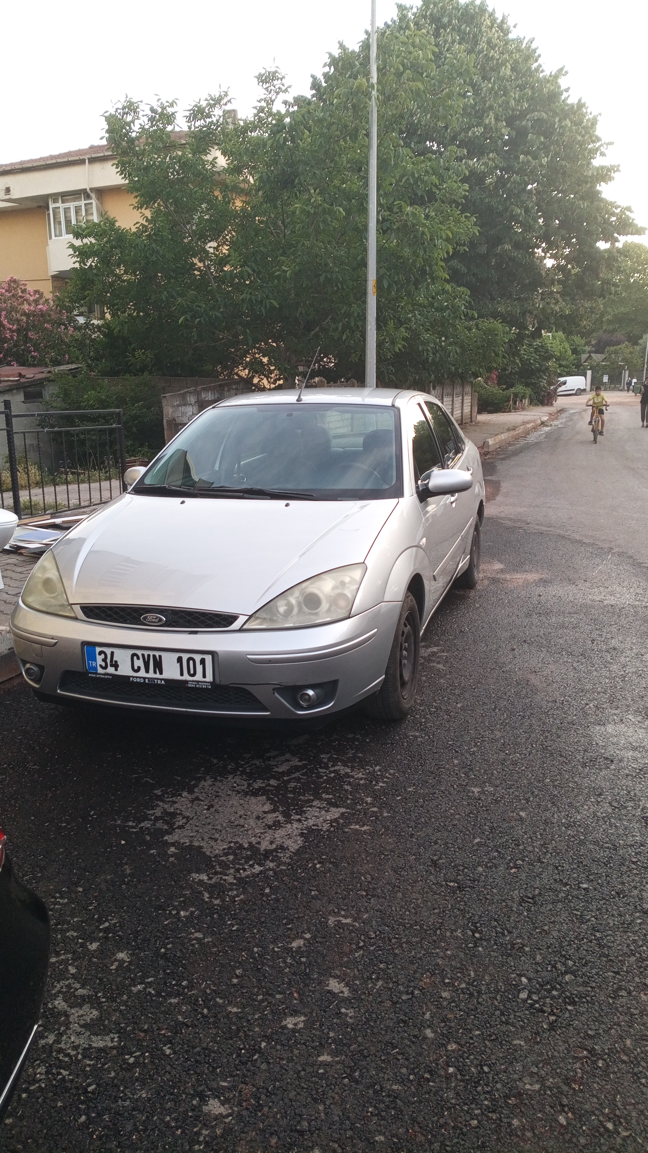

Hüseyin Sönmez 25 Mart Paylaş 25 Mart Mustafa Tüfekçi yazdı: Muayeneden tekte geçti 2 sene kafa raad. Hep öyle yazıyorlar ya. Yorum bağlantısı
Mustafa Tüfekçi 25 Mart Yazar Paylaş 25 Mart Hüseyin Sönmez yazdı: 2 sene kafa raad. Hep öyle yazıyorlar ya. Hahaha :P Yorum bağlantısı
Çağlar Bayur 25 Mart Paylaş 25 Mart Mustafa Tüfekçi yazdı: Muayeneden tekte geçti far ampülleri ne idi? Yorum bağlantısı
Mustafa Tüfekçi 25 Mart Yazar Paylaş 25 Mart Çağlar Bayur yazdı: far ampülleri ne idi? Bı LED mercek kısa far Gerisi standart Kısa far ayarını ben yaptım hatta kısa far ayarına bile kusur yazmamış . Uzun far ayarı hatalı demiş sadece Yorum bağlantısı
Mustafa Tüfekçi 25 Mart Yazar Paylaş 25 Mart Mehmet Yeter yazdı: Motor numarasını okuyabildiler mi? Okurlar okurlar o kadar para aldı 1. Hafif Kusur Yakıt/gaz boruları: uygun olarak serilmemiş 14.1.33 2. Hafif Kusur Camlar: sonradan film yapıştırılmış 4.1.42 3. Hafif Kusur Far montaj bağlantıları hasarlı / gevşek 5.1.15 4. Hafif Kusur Kontrol lambası: Hava yastığı (Airbag) için sönmüyor. 5.17.4 5. Hafif Kusur Aydınlatma Lambaları : bir aydınlatma sistemi çalıştırıldığında diğerini etkiliyor 5.2.7 6. Hafif Kusur Uzun huzmeli far: ayarı hatalı 5.4.15 7. Hafif Kusur Stepne veya aracın hareketininin devamını sağlayacak sistem: yok 6.16.12 1 Fix LPG'li lerde 2 zaten Allah'ın emri 3 farın çamurluk bağlantılarini ben aldığım her focusta sökuyom her defasında yere yatmamak için farı söküp takarken ampul vs değişiminde 4 kolçaklı koltukta yan airbag yok orjinal koltuğu. Geri takıp gidicektim de evden indirmeye üşendim :P 5 i tam anlamadım büyük ihtimalle bi ledin uzunu ile farın halojen uzunu bir yanıyor diye yazdı diye yorumladım 6 uzun farın ayarını yaparsam kısa farın deseni biraz etkileniyor diye ellemedim 7 stepne taşımıyom LPG tankı var diye . LED far için tereddüt etmiştim, hafif kusur bile yazmadı şaşırdım. Yağ kaçağı vs olmamasına sevindim temizletmistim altını Tam satmalik oldu aslında ama bu paraya bu konforu dertsizligi verip sanayiye yeni bir araçla maceraya giricek zaman ve mental gücü kendimde bulamıyorum. 1 Yorum bağlantısı

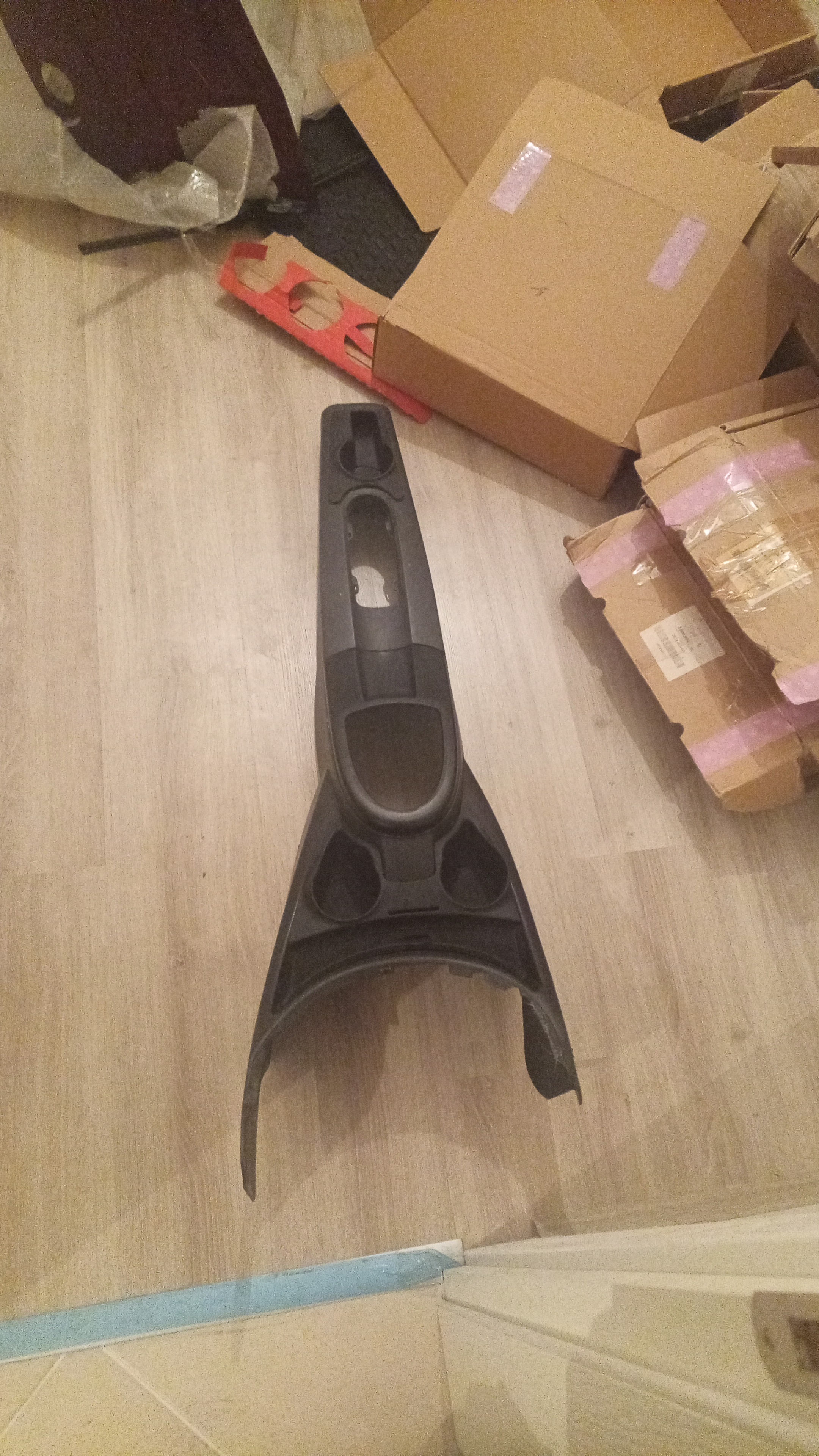

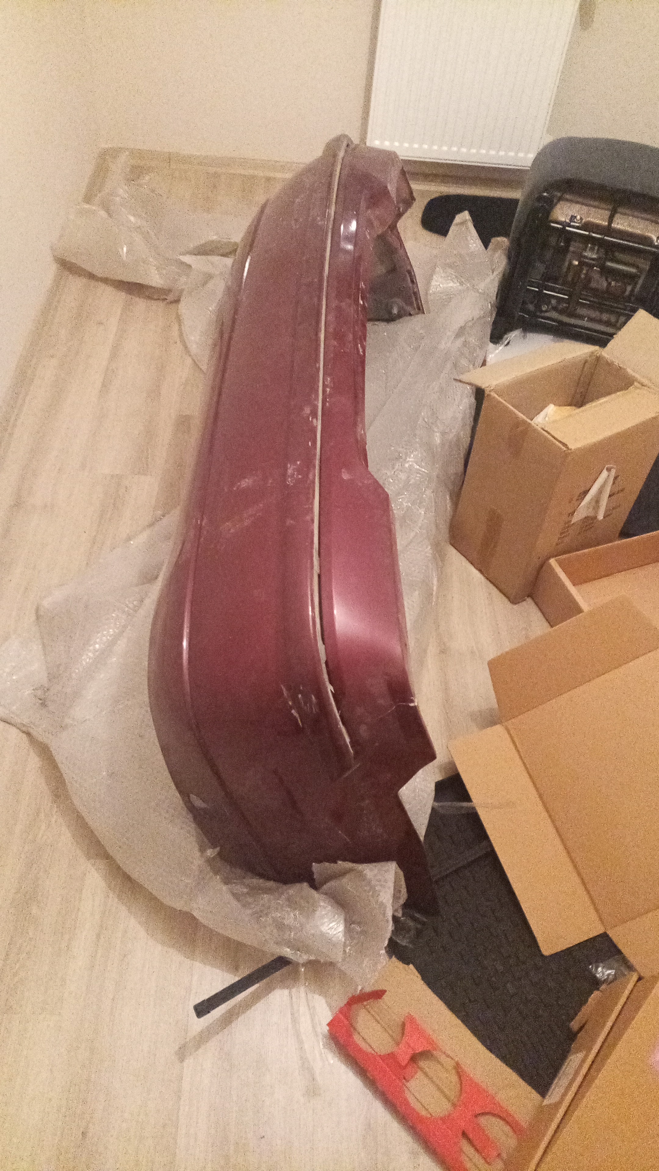

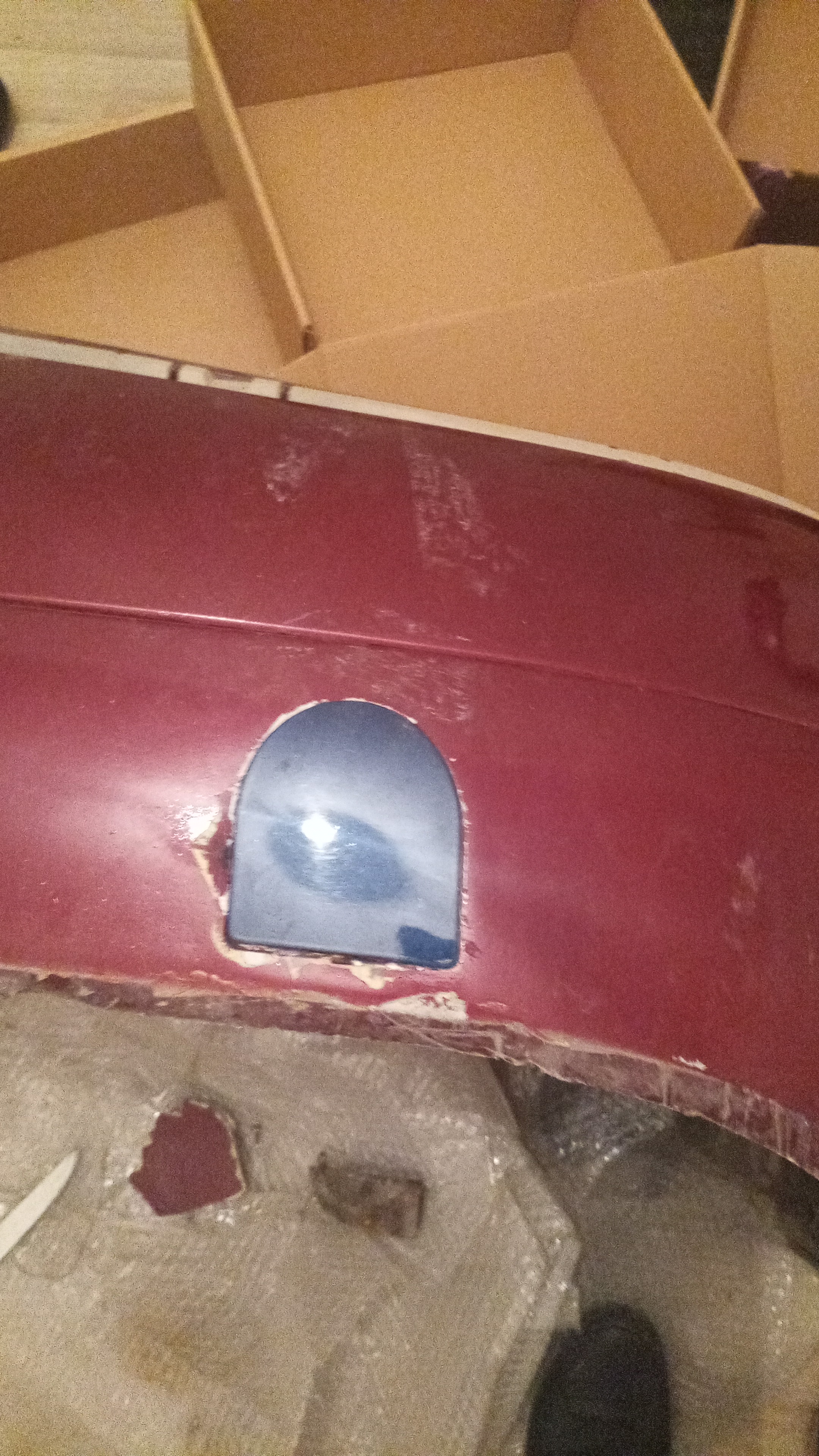

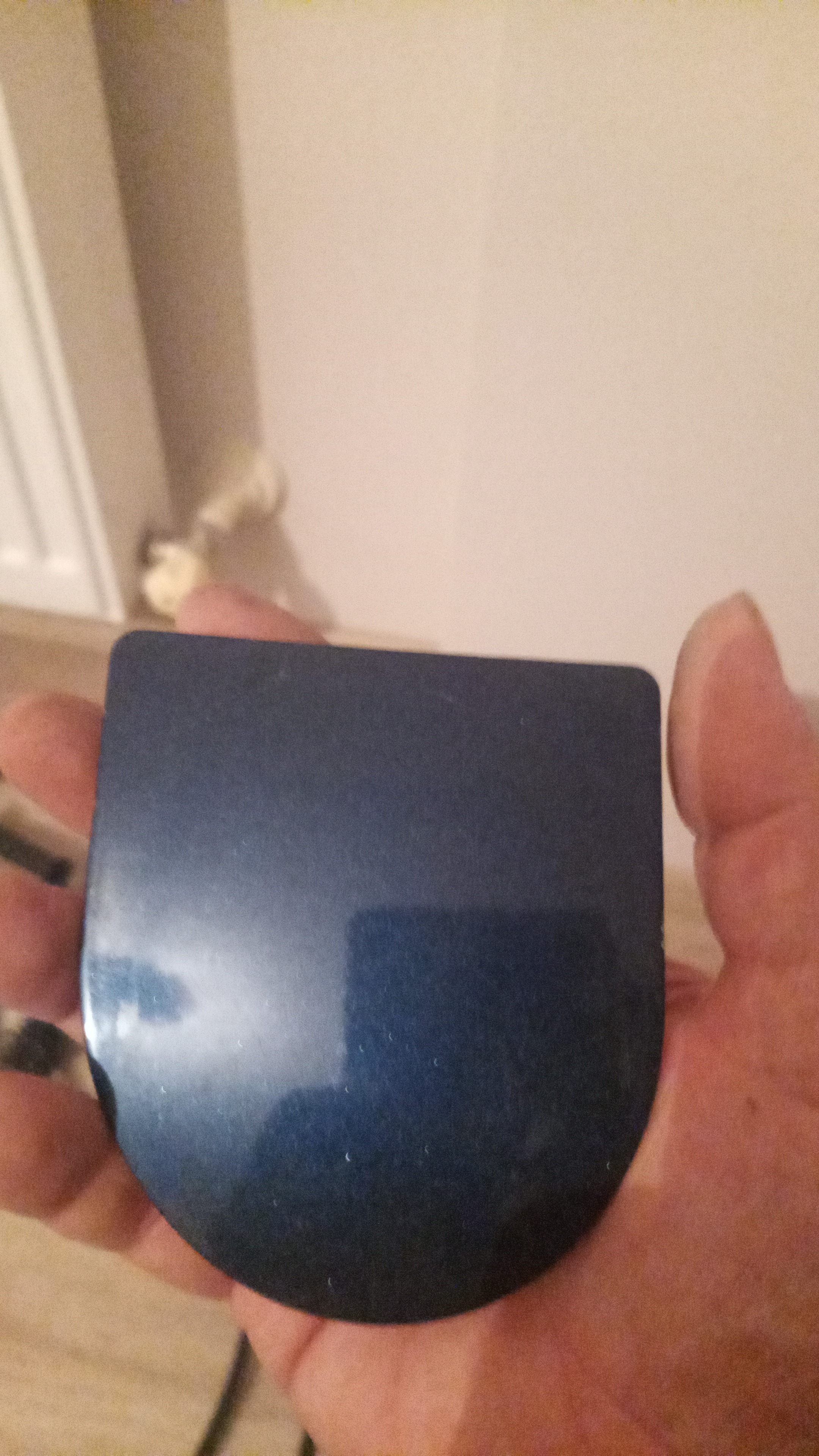

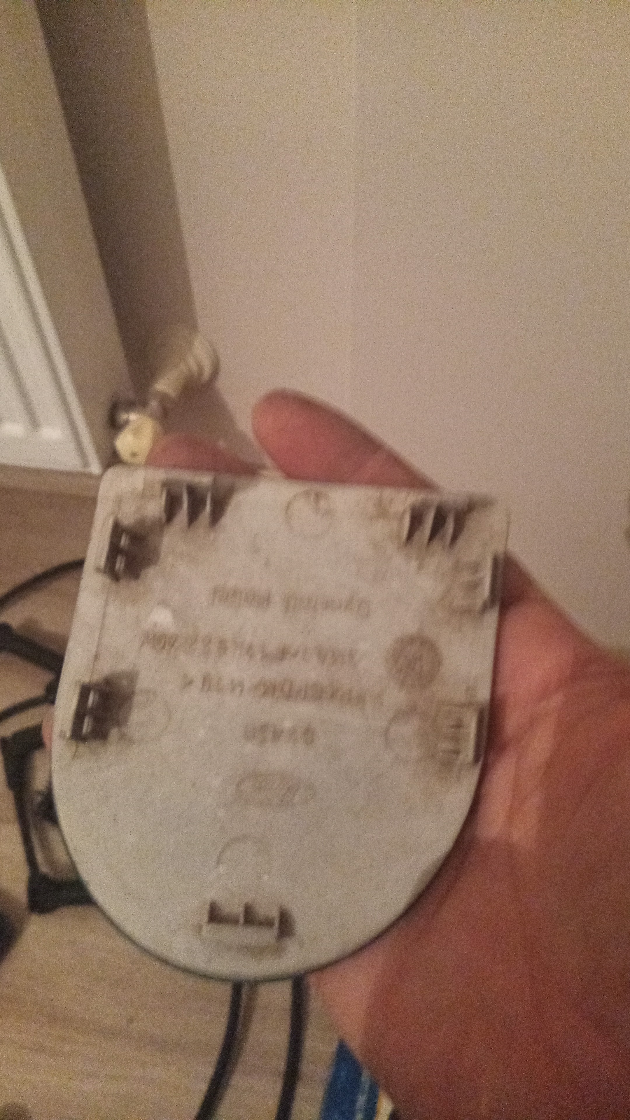

Mustafa Tüfekçi 2 saat önce Yazar Paylaş 2 saat önce Baktık araba alamiyoz E Efsanenin değerini de bizden başkası bilmiyor. Bazı eksik kalan proje işleri ile arabaciliğa geri dönelim dedik. Otosanda bulamadığımız Çıtalı arka tamponu çıkma olarak aldık artık. Dış kozmetigimiz ön arka tam makyajlı ve sedan st170 çizgilerini tamamlayacak şekilde olsun diye 20 yıl önceden kalma orjinal çeki demir kapagimiz Otosana sorsan hatırlamaz, ama biz bu günü düşünüp saklamişiz Dicen ki ne yani altı üstü kapak . Adamlar kapağı bulamamış macunla kapak yerini kapatmış Neyseki yuvasından kalıp şeklinde çıktı macun da kapak yerine takılabiliyor. Tampon boyanmadan önce inşallah kalan kısımlar zımpara vs ile temiz olacak İş ustaya kaliyor orda. Bu da Bonus olarak iç makyaj malzemesi Makyajlı serinin Orta konsolu Vites çerçeve tuşlu tip arıyoruz sonuçta ESP koltuk ısıtma ve orjinal tıp LPG düğmesi gibi konsolda olması gereken düğmelerimiz var. @Servet Aydın abi bı ara yapmıştık ya LPG düğmesini Ford düğmesine çevirme o iş için bı ara rahatsız edecem seni :P Yorum bağlantısı

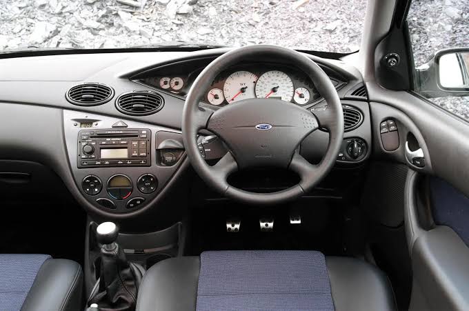

Mustafa Tüfekçi 1 saat önce Yazar Paylaş 1 saat önce Konsolda ne fark var ki diyebilecekler için Direksiyon sağda da olsa farın anlaşılmasi için Makyajsız Makyajlı İlerde recaro koltuklar gelince salon takımı güzel dursun diyeymis :P @Mehmet Taner Kadak öyle diyor :P Hele bi vites çerçevesi düğmelerini çözemesin de ben biliyom ona yapacağımi Yorum bağlantısı

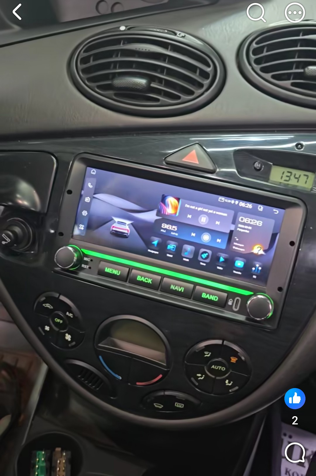

Mustafa Tüfekçi 1 saat önce Yazar Paylaş 1 saat önce Bı de şöyle bir yeni nesil teyp çözme işimiz var Halbuki üstündeki de alengirli bı teyp ama carplay vs ile teknoloji yükseltmesi yapalım diyoruz Teyp çerçevesine cuk oturuyor diye hoşumuza gitti Yorum bağlantısı
