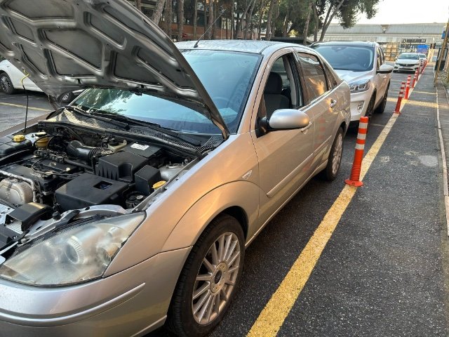

Mehmet Ozyurek 20 Ağustos 2023 Paylaş 20 Ağustos 2023 Mehmet Taner Kadak yazdı: O beni buldu.. ? kurtulamıyorum focus 1 lerden. Biraz şefkate ihtiyacı vardı. Vaay. Hem de orijinal mi ne. 1 1 Yorum bağlantısı
Mustafa Tüfekçi 12 Kasım 2023 Yazar Paylaş 12 Kasım 2023 Know how önemli.... Geçen hafta kornamiz sustu. Ustamız @Mehmet Taner Kadak ile arızayı tespit edip müdahale ettik, Bu alemde focus 1 deniliyorsa bizim de bir namimiz var, otosanda bulunmayan yedek parça benim depoda hep vardır, clockspring lehimi kopmuş önce yedek parça ile tespiti yaptık peşine ustam verdi ellialtidan ayarı eskisini de tamir edip montajı yaptık. Egsozda patırtı vardı, aslında ruhuna uygun tatlı bir ses veriyordu da muayene gelecek bı kaç zamana dedik onu da çözelim. Biraz işçilikle çözdürduk onu da hazır gitmişken egsoz sprali de gitmiş biraz onu da sıfırladık. MTK usta mız karelere yakalanmış Hazır hızımızı almışken bir de LPG kalibrasyonu yapmışız Okumasını bilene kitap yazarız :P 3 Yorum bağlantısı

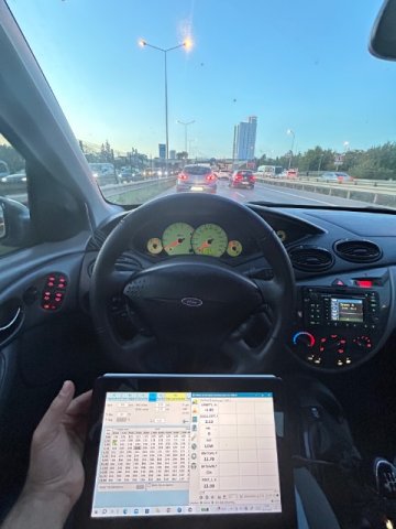

Mustafa Tüfekçi 12 Kasım 2023 Yazar Paylaş 12 Kasım 2023 Tansu Kalafatoğlu yazdı: Veri yok. Neyi okuyacağız Voltaj mi göremedin ondan mı , 2 Yorum bağlantısı
Mustafa Tüfekçi 12 Kasım 2023 Yazar Paylaş 12 Kasım 2023 Hahaha Satış sonrası destek yoksa napalim focusu dimi 1 1 Yorum bağlantısı
Tansu Kalafatoğlu 12 Kasım 2023 Paylaş 12 Kasım 2023 Mustafa Tüfekçi yazdı: Hahaha Satış sonrası destek yoksa napalim focusu dimi ex olmuş diyorum. Az bi elektrik ver belki nabzı atar Yorum bağlantısı
Mustafa Tüfekçi 12 Kasım 2023 Yazar Paylaş 12 Kasım 2023 Fordda o sensörler yok Mercedesten kalma menü onlar o yüzden veri yok o grafiklerde. Aman hemen öldür zaten nabız yok diye 1 Yorum bağlantısı
Tevfik Işık 13 Kasım 2023 Paylaş 13 Kasım 2023 Ltft degerleri çok iyi .... Üzerinde hangi kit var? Yorum bağlantısı
Mustafa Tüfekçi 15 Kasım 2023 Yazar Paylaş 15 Kasım 2023 Tansu Kalafatoğlu yazdı: ex olmuş diyorum. Az bi elektrik ver belki nabzı atar Afr olcmuyor ona kulp bulma Lpk haraket halinde sayiyormuş Yorum bağlantısı
Tansu Kalafatoğlu 15 Kasım 2023 Paylaş 15 Kasım 2023 Eee yanıyor bu. 104 nedir ya hu Yorum bağlantısı
Mustafa Tüfekçi 15 Kasım 2023 Yazar Paylaş 15 Kasım 2023 Tansu Kalafatoğlu yazdı: Eee yanıyor bu. 104 nedir ya hu Seeennnn sennnn sen 2 Yorum bağlantısı
Mehmet Taner Kadak 15 Kasım 2023 Paylaş 15 Kasım 2023 Tansu Kalafatoğlu yazdı: Eee yanıyor bu. 104 nedir ya hu Orjinal termostati 102 derece. Sicak calisan motordan zarar gelmez. Yorum bağlantısı
Mustafa Tüfekçi 15 Kasım 2023 Yazar Paylaş 15 Kasım 2023 Mehmet Taner Kadak yazdı: Orjinal termostati 102 derece. Sicak calisan motordan zarar gelmez. O bilmez uğraşma :P elektrikli arabası var yarı mamul :P 3 Yorum bağlantısı
Tansu Kalafatoğlu 15 Kasım 2023 Paylaş 15 Kasım 2023 Mustafa Tüfekçi yazdı: O bilmez uğraşma :P elektrikli arabası var yarı mamul :P tamamlıyoruz 1 Yorum bağlantısı
