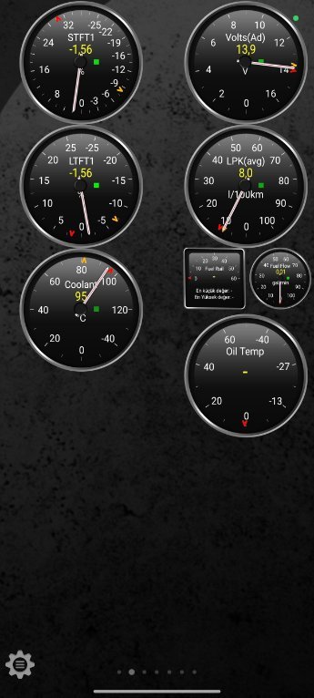

Mustafa Tüfekçi Çarşamba 21:05 Yazar Paylaş Çarşamba 21:05 Rölanti de LPG de sapıtıyordu bazen Şuan o da geçmiş gibi soğuk motorda anlicaz yarın olsun. Şunlar da referans kalsın Yorum bağlantısı
Çağlar Bayur 20 saat önce Paylaş 20 saat önce yazın stabil, yaz lpg si aldın değil mi Yorum bağlantısı
Mustafa Tüfekçi 17 saat önce Yazar Paylaş 17 saat önce Çağlar Bayur yazdı: yazın stabil, yaz lpg si aldın değil mi Ne verirlerse onu alıyoruz . Sorun kesin olmamakla beraber rölantiyi düşerken ayarlayamamaktaydi . Şarj kaynaklı olabilir mi bilmiyorum şuan sıfırladık tüm değerleri akü de söküldu zaten değişirken şuan 100 km yi geçti eski dalgalanma yok gibi Sabah çalıştırdım sorun yok gibi ama ilerleyen zamanda anlicaz. Üstündeki LPG kiti su sıcaklığı ölçmuyor o yüzden gaza çok çabuk geçiyor. Lpgci demesi LPG map sensöründe gaz sıcaklığı ölçüp geçiyormuş. Erken geçme kaynaklı soğuk motor rölanti de sapıtıyordu diyordum ben de biraz da konjektörden ötürü galiba bakacaz o da geçmiş gibi Yorum bağlantısı
Oğuzhan Çakır 13 saat önce Paylaş 13 saat önce (düzenlendi) Mustafa Tüfekçi yazdı: Rölanti de LPG de sapıtıyordu bazen Şuan o da geçmiş gibi soğuk motorda anlicaz yarın olsun. Şunlar da referans kalsın Torque de bu ltft stft hangileri abi bulamadım bunu. obd buldum bitane şuan görebiliyorum ama bu sekmeler yok Buldum, bı ara bende bakayım ne durumda 13 saat önce tarihinde Oğuzhan Çakır tarafından düzenlendi Yorum bağlantısı
Mustafa Tüfekçi 12 saat önce Yazar Paylaş 12 saat önce Oğuzhan Çakır yazdı: Torque de bu ltft stft hangileri abi bulamadım bunu. obd buldum bitane şuan görebiliyorum ama bu sekmeler yok Buldum, bı ara bende bakayım ne durumda Bı tane pro buldum güzel çalışıyor Yorum bağlantısı
