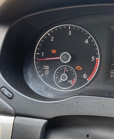

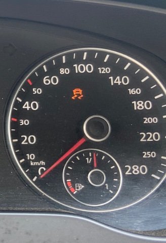

Dün akşam araba yıkaması yaptım. Kendim aracı yıkayıp bir güzel kurulayıp evin önüne çektim sabah uyandığımda kontağı çevirdiğimde görseldeki gibi hatalar vermeye başladı.
Aracın altına veya teker kısımlarını ek olarak yıkıyorum ve tazyikli su vurmuyorum. Buna rağmen araç sıcak iken yakmayan ışıklar sabah kıntak açtığımda yanmaya başladı.
kızdırma ışığı yanıp sönüyor. Bujileri kontrol ettirdim bir sıkıntı görünmüyor.
ama buji soket girişlerinde kablolarında ufak çatlaklar ve aşınma mevcut.

demekki biryerlerden şase yapıyor ki arıza gibi görüyor. sıcakta kaputu açıp beklemek lazım, sonrada aküyü söküp resetlemek.

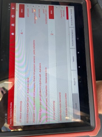

4 arıza motor yönetimde 2 arıza frende, bir yerlere fena su kaçmış olabilir , ustanız nasıl yorumladı

Bayram yoğunluğundan dolayısıyla arızaları sildi ama bit işlem yapamadı. Motor üzerindeki tesisat bujilere giden kablolarda açıklık gördü tesisatını kontrol ettirip bakman lazım dedi büyük ihtimalle tesisat kaynaklı olduğunu belirtti.  Çağlar abi yani bayram sonrası bi tesisat bulup değiştirmem gerekiyor 😕
