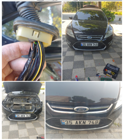

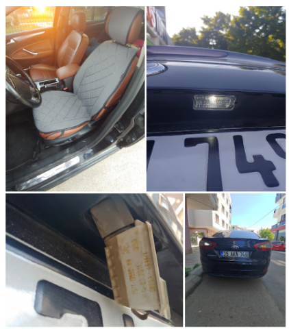

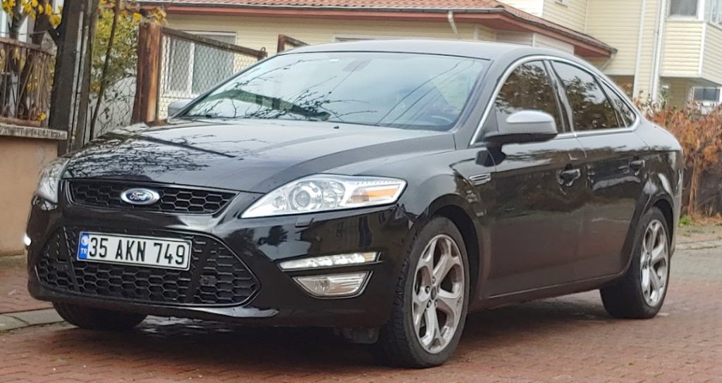

Harun Kocaçalışkan 18 Temmuz 2023 Yazar Paylaş 18 Temmuz 2023 Son 1 haftada yapıp ettiklerim özet; - Rot kolu ve rot başı değiştirildi - V kayışı koptuydu değiştirildi - Plaka lambası kırıktı değiştirildi, led ampul takıldı - Ön ızgaranın kromu çatlaktı, yapıştırmaya fırsat olmadan otobanda uçtu. Yenisiyle değiştirdim. Eksik olan klipsleri tamamladım - Bagaj körüğüne giren kablolarda kronik kopmalar vardı tamir ettim. Şimdi lambaların hepsi çalışıyor - Geri vites ampulleri led ile değiştirildi. - Deri koltuk yazın biraz pişik yaptığı için bir de eskimesin diye koruyucu kılıf takıldı Şimdi önümüzdeki maçlara bakıyoruz asıl işler bu hafta :S 9 Yorum bağlantısı

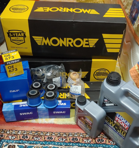

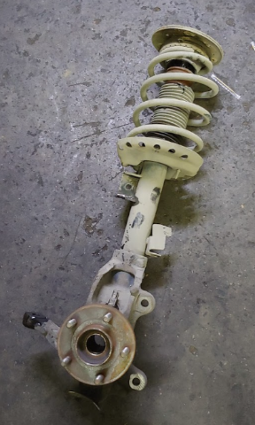

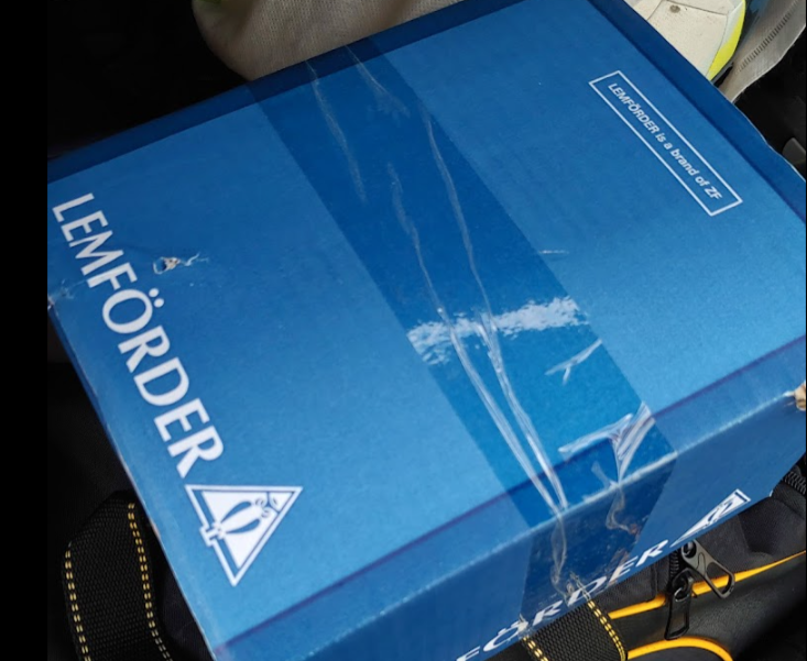

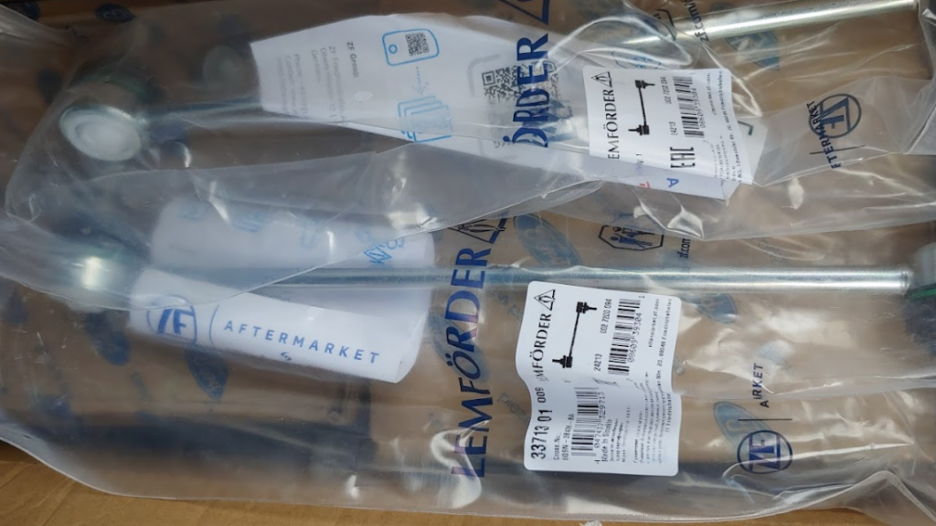

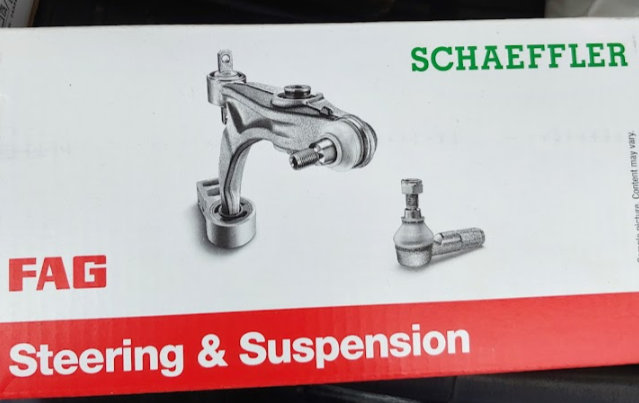

Harun Kocaçalışkan 18 Aralık 2023 Yazar Paylaş 18 Aralık 2023 Evet 5 aylık güncellemeleri verelim sanayi dostu arabamızdan - Ön diskler ve balatalar değişti (TRW) - Motor takozu değiştirildi (Orjinal) - Termostat değiştirildi (Magneti Marelli) - Antifriz değişti (Petrol Ofisi) - Havuzlu paspaslar takıldı (Rizline) - Sağ ve Sol salıncaklar değişti (Delphi takıldı ama ileride Lemforder veya TRW ye dönülecek) - V kayışı ve V kayış gergisi değişti (Dayco) - Şarj dinamo kasnağı değişti (INA) - Ön travers burçları değişti (Orjinal) - Ön ve arka amortisörler, bunların takoz bilya vs. parçaları değişti. Amortisörler Monroe, bilyalar ve takozlar SKF, SWAG, Orjinal karışık. - Kısa ampuller değiştirildi (Photon D1S Led) - Yağ bakımı yapıldı (Liqui Moly) - Koltuk ısıtma düğmelerinde temassızlık vardı söküp düzelttim. @Sezgin Yılmaz ile birlikte yürütüyoruz arabaları bakalım :S Arabadan çukurlarda çok takurtu tukurtu gelirdi hepsi kesildi bu işlemler sonrası. He bir de bikaç parça daha aldım ama henüz montajını yapmaya fırsat olmadı ilerleyen günlerde yapacağız. Plastik yan marşpiyeller ve kapakları, çift çıkışı arka difüzör, orjinal krom pedal seti vs. Foto şeyleri; 5 Yorum bağlantısı

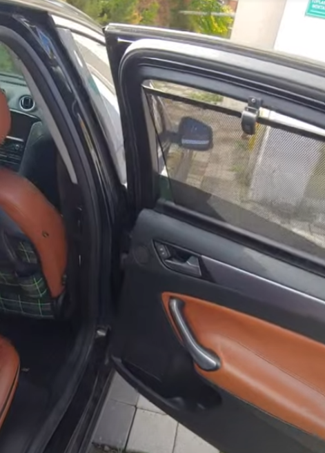

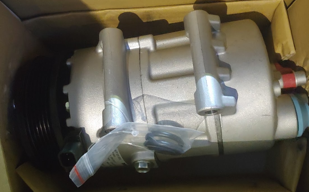

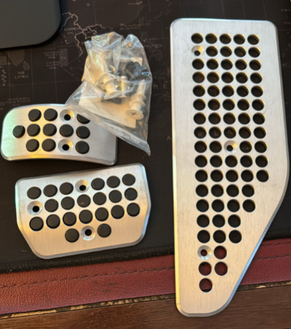

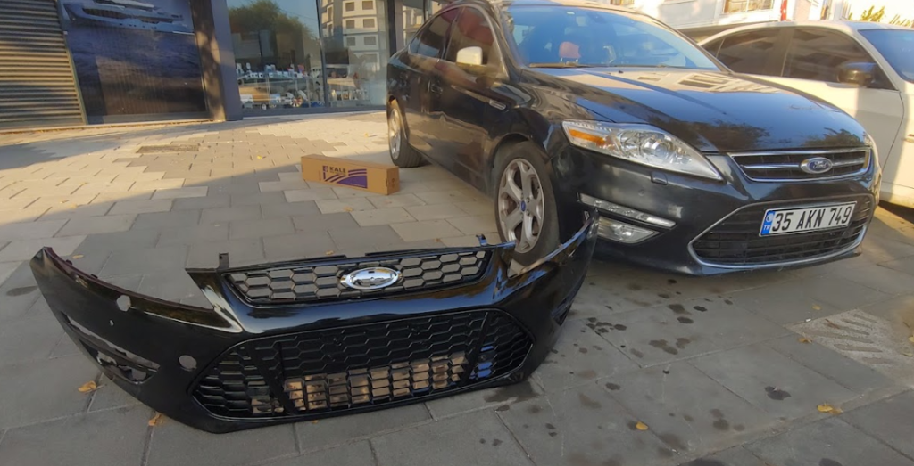

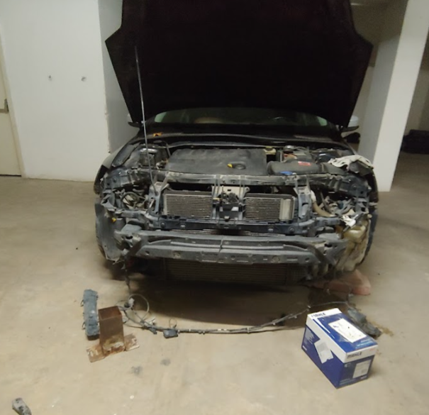

Harun Kocaçalışkan 10 Aralık 2024 Yazar Paylaş 10 Aralık 2024 Bakım ve masraf bitmiyor maşallah. Ama helal olsun tosunuma. Koltuk ısıtması yeter :S Son 1 yıl. - Şanzıman üst takozu değişti - Marş motoru revize edildi. - Su kollektörü diye uyuz bir parça var ordan su eksiltiyormuş onu değiştik hem de 2 kere çünkü takarken kırdık. - Spoiler montajımızı yaptık - Far camlarını sıfırladık - Klima kompresörü kasnağı bozuktu, sıfır kompresör taktık. - Arka disk balatalar değişti - Ön amortisör takozlaır, rot kolları, rot başları, sol salıncak, sağ amortisör, fren hidroliği değişti. Amortisör ve takoz şu yüzden değişti montaj hatası yapmışız büyük ihtimalle veya taktığımız parçalar dandikti. Bu sefer orjinal taktık. - Ön tampon ve ızgaralar komple değişti. - Arka kapılara perde takıldı. Önümüzdeki planlar; - Intercooler değişimi - Spor pedalların montajı - Yan marşpiyellerin montajı - Kat ve DPF iptali - Ambiyans aydınlatma montajı 13 Yorum bağlantısı

Çağlar Bayur 10 Aralık 2024 Paylaş 10 Aralık 2024 Harun Kocaçalışkan yazdı: Ön tampon ve ızgaralar komple değişti. nereden bulundu bu Harun Kocaçalışkan yazdı: Arka kapılara perde takıldı. detay isteriz o nasıl oldu Yorum bağlantısı
