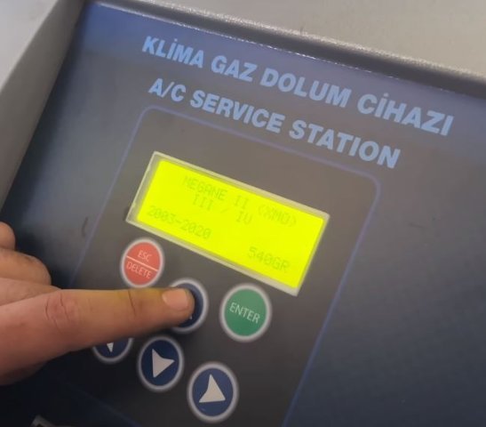

Değerli cevaplarınız için çok teşekkür ederim. Polen filtresi yeni, yağ değişimi ile Şubat ayında değişimini yapmıştım. Geçenlerde söktüm baktım aklıma ilk o geldi ama hava akışında felan bir sorun yok. Zaten polen filtresi de temiz gorunuyordu. Şimdi bu iki farklı makina da gramajlar farkli. O etiketi bulup resmini yayinlamaya çalışacağım.
