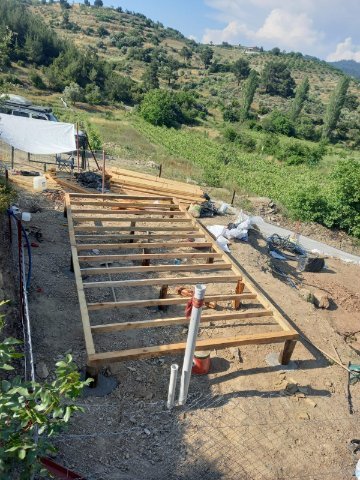

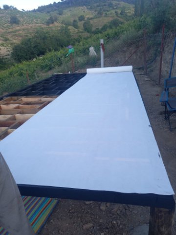

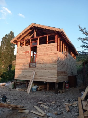

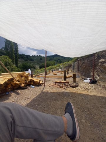

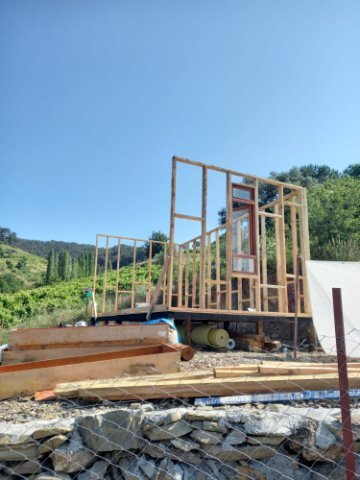

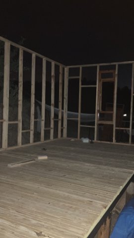

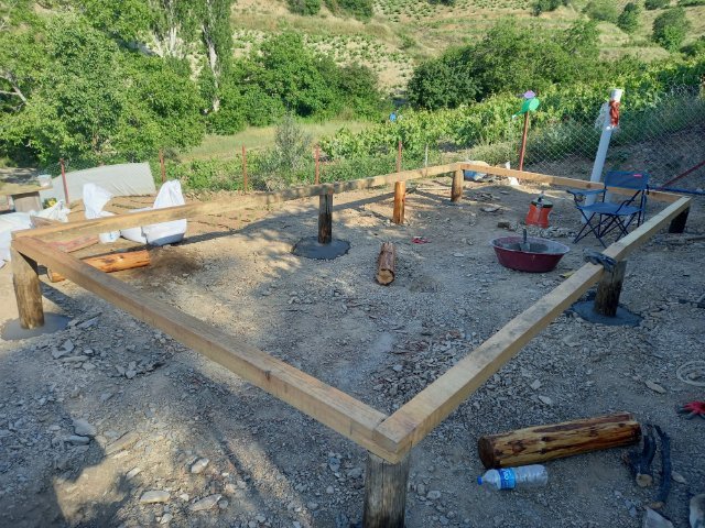

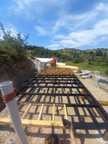

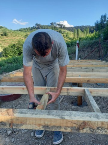

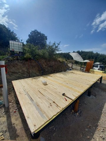

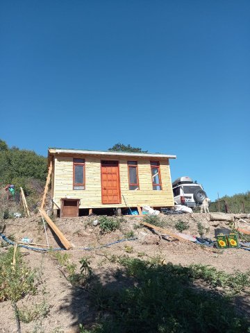

Herkese merhaba forum ahali, her hafta sonu doğaya kaçma sevgimiz bizi hafta sonları zaman geçirebileceğimiz, toprakla uğraşabileceğimiz bi yaşama itti. Yaşımın 30 olmasına rağmen şehirlerden çok bunaldım hafta sonunu iple çekiyordum. Durum böyle olunca İzmirin bir köyünde 160 m2 bahçe aldım. Küçük fakat aradığım tüm imkanlara sahip en azından 1 avuçta olsa kendi toprağım. Hafta sonları zaman geçirebilecek kadar 6x3 boyutlarında bağ evi yapıyorum, aslında bu işlerde hiç tecrübem yok sıradan ofis çalışanıyım fakat başarabilecek miyim merakı beni bu duruma kadar getirdi. Resimleri aşama aşama paylaşıyorum, çatı kısmında komşumuzdan yardım aldım çatıyı tek başına yapabilmem çok zordu. 15 Günlük süreçte ortaya bu güzellik çıktı. Şu aşamada sadece dış cephesini kaplamam kaldı yakın zamanda dış lambriyi de kaplayacağım. Bu emeğimi sizinle de paylaşmak istedim.

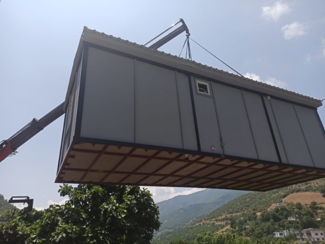

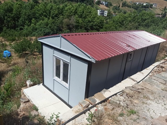

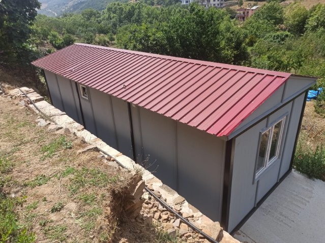

Yaşadığınız duyguları en iyi ben anlıyorum. Ben de bu bayramda yaylalık arazime prefabrik küçük bir ev kondurdum. Ama ne mutluluktu. Ellerinize sağlık, gayet güzel olmuş. Güle güle kullanın.

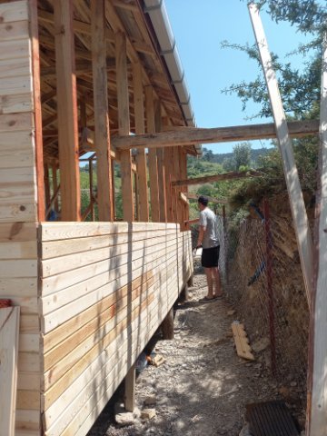

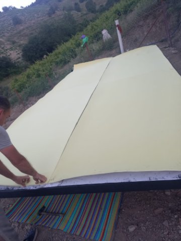

Dış kaplamaya başladım, biraz zor olsa da dış cephemizin büyük çoğunluğu bitti, ilerleyen zamanlar da içeriden taşyünü yalıtımı yaparak iç kaplamasını yapacağım

Dışardan gelecek su sızıntıları nasıl kesilecek duvarlarda?

Malzeme dış cephe lambirisi birbirine geçmeli olduğu için boşluk yok, ahşap koruyucu sürerek güçlendirme yapacağım, köşe kısımları ise L köşebent olacak o yüzden su alması durumu yok

ahşap koruyucu sürmeden önce yanmaya karşı emprenye yaparsanız daha güvenli olur.

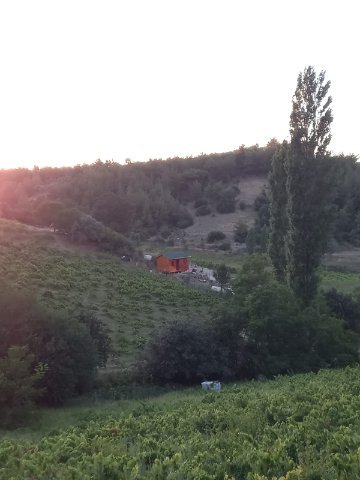

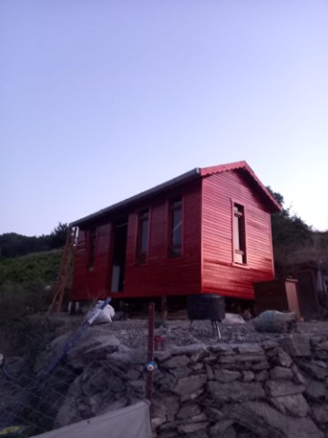

Mutfak dolabı, lavabo ve tuvalet montajından sonra dış cepheyi de pencere pervazlarını yaptım böylece gözümde evi bitirdim sayılır. Tuvaletin çevrilmesi ve loft kattan sonra başka birşey kalmayacak :) Son halimiz bu şekilde

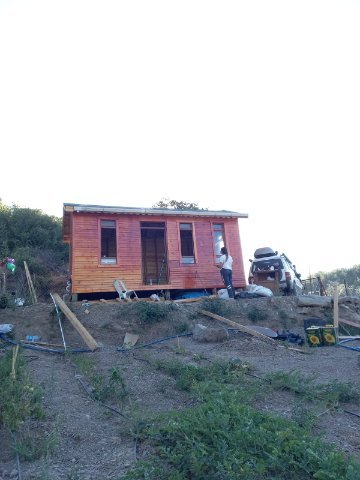

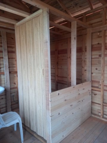

Tuvaleti, asma katı da sorunsuz şekilde bitirdim. Eşyalar da yerini bulunca ahşap ev sürecimiz sağ sağlim tamamlanmış oldu. Ahşabın verdiği huzur ruhumuza çok iyi geldi
