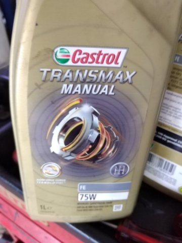

Alpay Köse 8 Temmuz 2023 Paylaş 8 Temmuz 2023 slm benim koyduğum yağ bu. Özel ford servisi önerisi. Ustanizla görüşün benim tavsiyem castrol.kalin koymayın yoksa viteslere çok zor geçer tekrardan masraf yapmak zorunda kalırsınız. Araç isindiktan sonra bile eskisi gibi olmaz. Yaşadığım için biliyorum. Bende 170000 de değişim yaptırdım ustam çıkan yağ fena değildi dedi. Ama şimdi geri vitese gecerkenki sertlik kayboldu. Genel olarak vites geçişleri yumuşadı. Şunuda ekleyeyim şanzıman yağıni boşaltınca bir miktar yağ haznede kaldı. Onuda büyük bir şırınga ile çektiler. Sonra yağ koyuldu Yorum bağlantısı

Ali ÖZCAN 10 Temmuz 2023 Yazar Paylaş 10 Temmuz 2023 Alpay Köse yazdı: slm benim koyduğum yağ bu. Özel ford servisi önerisi. Ustanizla görüşün benim tavsiyem castrol.kalin koymayın yoksa viteslere çok zor geçer tekrardan masraf yapmak zorunda kalırsınız. Araç isindiktan sonra bile eskisi gibi olmaz. Yaşadığım için biliyorum. Bende 170000 de değişim yaptırdım ustam çıkan yağ fena değildi dedi. Ama şimdi geri vitese gecerkenki sertlik kayboldu. Genel olarak vites geçişleri yumuşadı. Şunuda ekleyeyim şanzıman yağıni boşaltınca bir miktar yağ haznede kaldı. Onuda büyük bir şırınga ile çektiler. Sonra yağ koyuldu Hepiniz tek tek sağolun arkadaşlar ,dün castrol sitesini inceledim,Ford için tavsiye edilen,içlerinde Mondeo da var,Castrol Syntrans Fe 75 W Manuel şanzıman için yağ gördüm ondan 3 adet 1 er lt sipariş ettim, 1 lt fiyatı 207 TL. Telefon ettim,bu marka model yağ her sitede 300 küsür,neden sizde 207 TL,sakın sahte olmasın başımıza iş açmayalım dedim,Görüştüğüm Barış isimli arkadaş,yağ kesinlikle orijinal,2023 üretimi,yeni ambalaj, alışveriş siteleri %15 komisyon koyarlar, biz o komisyonu fiyattan düşüp kendi sitemizde satıyoruz der,Gelince göreceğiz bakalım.ilgilenen arkadaşlar için " www.aycotomotiv.com" Samsun Firması.Tekrar hepinize katkılarınızdan dolayı çok teşekkür ediyorum,Sağlıcakla kalın. 1 Yorum bağlantısı
Ali ÖZCAN 11 Temmuz 2023 Yazar Paylaş 11 Temmuz 2023 Alpay Köse yazdı: slm benim koyduğum yağ bu. Özel ford servisi önerisi. Ustanizla görüşün benim tavsiyem castrol.kalin koymayın yoksa viteslere çok zor geçer tekrardan masraf yapmak zorunda kalırsınız. Araç isindiktan sonra bile eskisi gibi olmaz. Yaşadığım için biliyorum. Bende 170000 de değişim yaptırdım ustam çıkan yağ fena değildi dedi. Ama şimdi geri vitese gecerkenki sertlik kayboldu. Genel olarak vites geçişleri yumuşadı. Şunuda ekleyeyim şanzıman yağıni boşaltınca bir miktar yağ haznede kaldı. Onuda büyük bir şırınga ile çektiler. Sonra yağ koyuldu Merhaba Alpay bey. Şanzıman yağı bu gün geldi. Çarşamba günü değiştireceğim kısmet olursa İnşAllah bir sıkıntı çıkmaz eskisinden daha iyi olur,resmini paylaştığın yağın aynısı. Yorum bağlantısı
