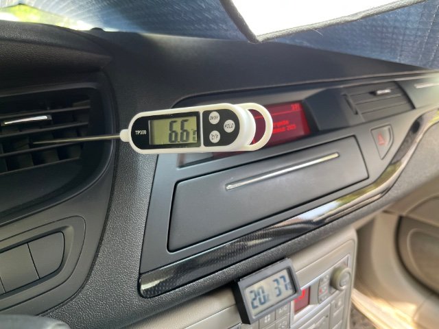

Park halinde ölçtüm.
Dış sıcaklık 38 derece
Bu halde iken 6,6 ya kadar düştü. Mazot pahalı, çok da çalıştırmadım.
Seyir halinde 5 dereceye çok rahat düşer.

Mehmet abi , teybin üzerindeki termometreyi nereden aldın?
Fırat Önal yazdı:
Aliexpress işidir Hocam.. N11'de de benzer ürünler görüyorum..
Yanılmıyorsam RC2032 pil ile çalışıyor. yada Rc2025
Sol taraf nem, sağ taraf sıcaklık..
