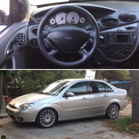

1.6 nin manuelini,Otomatiğini makyajsızini makyajlısini, Ghia sini colectionunu sürdüm. Ben bıraktığımda en yenisi 10 yaşına giriyordu. Şimdi 2.0 sedanı bı ay olmadı aldım. Biniyorum.
Temiz kalanlar 500 bin TL lere gidiyor. 250 350  bin TL arasında olanlar var.
En meraklısından aldığım arabada bile yapılacaklar listem var kondisyon için.
Ucuz olanı para harcatir usta söyletir adı çıkar. Diri olanı kurcalanmamişı ehil ellerde bı 10 sene daha gider.
Motor parçaları bir kısmı Escort bir kısmı Mondeo 2.0 larda. Direk focus 2.0 diye sorunca az sayıda olduğu için parça yok derler.
Şanzımaninda kodundan emin değilim ama escort ile aynı olabilir. Yine.
Onun dışında 1.6 ile yürüyen vs aynı. Tek tük absürt parçası çıkarsa da oda 20 yaşında olan her model kadar aratır.
Ustası da  40 50 yaşından genç olursa meraklısı değilse püf noktasi bilmez

Şartlar aynı değilki. 225 45 17 lastik jantlarla bu ölçümü yapıyorsun.

:P napalim sattın 15 ghialari. Takar denerdik. Diğer aracımda da 205 45 16 vardı :P
