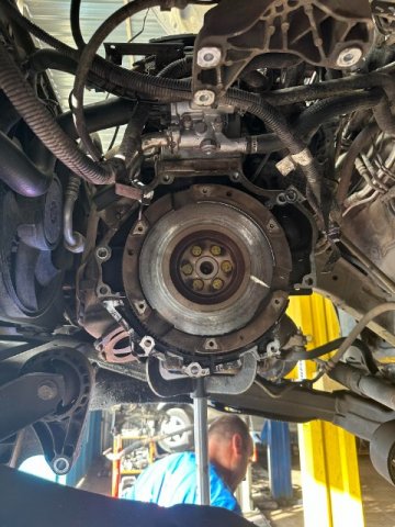

Behlül Baş 25 Temmuz 2023 Paylaş 25 Temmuz 2023 230.000 kmye gelen 2010 model Cruze aracım var. Baskı balata değişimi yapacağım fakat bu volant mevzusu kafamı karıştırıyor. Arabada şuan yukarıda kavrama ve aşırı sert debriyaj haricinde herhangi bir sıkıntı yok (titreme gibi) fakat değişim yapılırken volant taşlamak kesinlikle elzem midir? Taşlanmaması risk midir? Bazı kaynaklarda "volant taşlanıyorsa volanttan alınan pay kadar baskıdan da pay alınması gerekir yoksa araba bir süre sonra debriyaj kaçırır debriyaj bitmediği halde" gibi bilgilere ulaştım. Bu konuya ustalar dikkat ediyor mu eğer böyle bir şey varsa? Dahası ben böyle bir şeyi söylersem ustaya usta tip tip bakar mı Bir videoda da ince bir zımpara yapıp yeni baskı balatayı taktıklarını gördüm. Ne yapacağım bilemedim. Aslında şu özellikle kalın yazdığım bölgedeki bilgi kafamı karıştırdı. Herkes volantın taşlanmasından bahsediyor karşısındaki baskıyla ilgili hiçbir şey diyen yok Yorum bağlantısı

Behlül Baş 10 Ağustos 2023 Yazar Paylaş 10 Ağustos 2023 Konuyu güncelleyeyim. Temmuz 2023 güncel fiyatlarıyla 2700 TL Valeo baskı balataya 1300 TL FTE marka debriyaj bilyasına verdim 1500 TL de işçilik ödedim. Toplamda 5500'e maloldu. Volant taşlanmadı. Usta sadece çok ince bir zımpara yaptı hava ve balata spreyiyle temizledi yeni baskı balatayı takıp kapattı. Hiç lak lak etmeden çalıştığı için 2.5 saatte tamamen halloldu bu iş. Video: https://drive.google.com/file/d/1kkwH6jpiOBYovtCo9Hxh8d3LFK9_Du0s/view?usp=sharing 2 hafta oldu değişeli. Debriyaj çok daha yumuşak ve aşağıda kavrıyor. Bir sorun yok gibi. Titreme de yok. 1 Yorum bağlantısı
Sani Gerşon 10 Ağustos 2023 Paylaş 10 Ağustos 2023 Bilya güzel ötüyormuş Volanda yamukluk yoksa, zımpara yeterli oluyor genelde. Geçmiş olsun. Yorum bağlantısı
