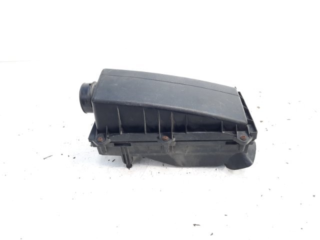

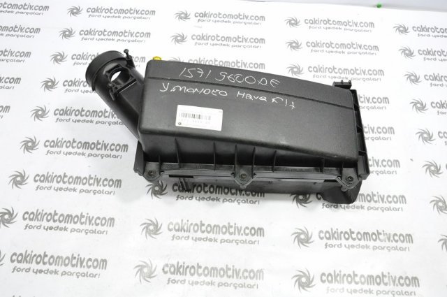

Kaan Karakaya 31 Temmuz 2023 Paylaş 31 Temmuz 2023 Aracınız 2.0 benzinli ise parça kodu 1s71-9600-af 2.0 TDCi ise parça kodu 1s71-9600-de Dizel için olan internet üzerinde yok ancak benzinli için n11'de parça mevcut --> https://www.n11.com/urun/ford-mondeo-hava-filtre-kutusu-benzinli-1s71-9600-af-ys-8989705 1 Yorum bağlantısı
Uğur Kaya 31 Temmuz 2023 Yazar Paylaş 31 Temmuz 2023 Kaan Karakaya yazdı: Aracınız 2.0 benzinli ise parça kodu 1s71-9600-af 2.0 TDCi ise parça kodu 1s71-9600-de Dizel için olan internet üzerinde yok ancak benzinli için n11'de parça mevcut --> https://www.n11.com/urun/ford-mondeo-hava-filtre-kutusu-benzinli-1s71-9600-af-ys-8989705 Hocam ustanin dediği muhtemelen başka parça çünkü bunda problem çıkmaması lazım sol çamurluk tarafından kaza yaptık ön tamponun oralarda bulunan bı parca olması lazim Yorum bağlantısı
Kaan Karakaya 31 Temmuz 2023 Paylaş 31 Temmuz 2023 Uğur Kaya yazdı: sol çamurluk tarafından kaza yaptık Ustanız hava filtre kazanı dediyse parça bu. Bu parçanın aracınızın sol çamurluk tarafında olması lazım. Yorum bağlantısı
Uğur Kaya 31 Temmuz 2023 Yazar Paylaş 31 Temmuz 2023 Kaan Karakaya yazdı: Ustanız hava filtre kazanı dediyse parça bu. Bu parçanın aracınızın sol çamurluk tarafında olması lazım. Tamam hocam yarın gidip bakacağım buysa buluruz bu parcayi Yorum bağlantısı

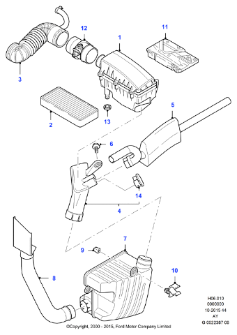

Harun Kocaçalışkan 31 Temmuz 2023 Paylaş 31 Temmuz 2023 O resimdeki hava filtre kazani degil hava filtre kutusu. Hava filtre kazanını bulmak kolay degil genelde iptal ediyolar kaza sonrasi bi sekilde. Resonator veya hava dinlendirici diye de geçer. 1s71 9f763 ad diye arayin Yorum bağlantısı
Uğur Kaya 31 Temmuz 2023 Yazar Paylaş 31 Temmuz 2023 Harun Kocaçalışkan yazdı: O resimdeki hava filtre kazani degil hava filtre kutusu. Hava filtre kazanını bulmak kolay degil genelde iptal ediyolar kaza sonrasi bi sekilde. Resonator veya hava dinlendirici diye de geçer. 1s71 9f763 ad diye arayin Teşekkürler hocam iptal etsek nasıl olur artı eksi nasıl etki eder acaba Yorum bağlantısı
Kaan Karakaya 31 Temmuz 2023 Paylaş 31 Temmuz 2023 Hava filtresinin takıldığı kısım internette hep kazan olarak geçince ve Fiesta'da bu parça olmayınca yanılmışım. 7 numaralı parça sanırım aranan. Yorum bağlantısı

Uğur Kaya 1 Ağustos 2023 Yazar Paylaş 1 Ağustos 2023 Kaan Karakaya yazdı: Hava filtresinin takıldığı kısım internette hep kazan olarak geçince ve Fiesta'da bu parça olmayınca yanılmışım. 7 numaralı parça sanırım aranan. Aynen hocam bu parça pek bulunan birşeyde değil bakalım kurtarmaya çalışacak usta Yorum bağlantısı
