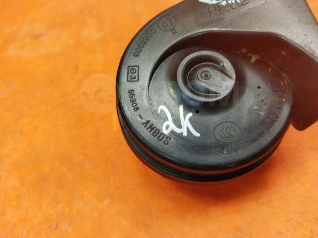

Fiesta'da kullanılan orijinal korna Fiamm marka. Fomoco logosunu ayak kısmına koymuşlar.
https://automotive.org.ua/product/13133891165/
Çıkan parça aşağıdakinin aynısı ise önceden değiştirilmemiştir:
Aynı parça ama sadece ayakta logo olması tuhaf :) Üstelik orjinal olarak piyasada çıkan rakamlar da korkunç
Bazı parçalarda kendi logosu olmuyor örneğin devirdaim (Pierburg logolu), mazot pompa müşürü (Bosch), debriyaj merkezi (Luk) gibi. Fiamm aynı kornayı pek çok marka için üretiyor galiba. Parçaya bakarken Mercedes'in de aynı ürünü kullandığını gördüm. Universal bir parça olduğu için zaman kaybı olmaması amacıyla gerek görmemişler sanırım. Ayağa logo basarak Ford sorunu çözmüş ama :)
