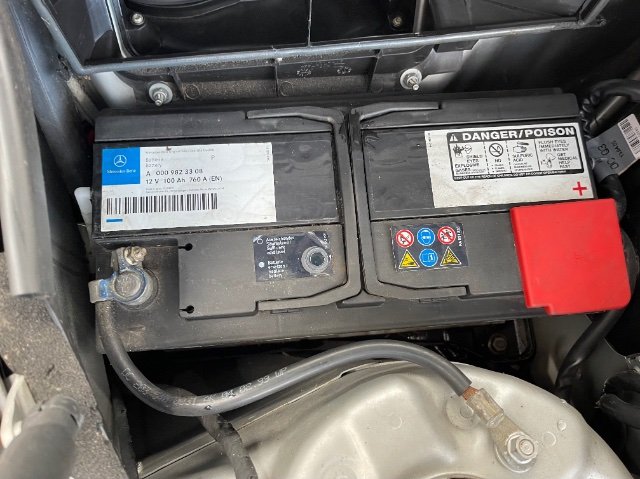

Erdem Doğan
Akü üzerindeki gösterge degistir beni demese de arac 20 gün yattıktan ve havalar soguduktan sonra zor mars almaya basladi. Akü 2013 üretimi, bence iyi bile dayanmis :) Orjinal akü cok pahali, ancak diger markalarda da 760A yerine 800-900A secenekleri var. Sanirim bir problem olmuyor. Akü degisim videolarinda elektrik kesilmesin diye özel bir cihazla araca 12v veriyorlar. Haliyle o cihaz bizde yok, elektrik tamamen kesilirse kisisel ayarlarin silinmesinden baska birsey oluyor mu?
Araba çalışırken değiştiriyorlar onun için burada. :D
Dizeli araç çalışırken değiştiriyorlar da benzinliyi duymamıştım.
Selim Bilgin yazdı:
Ben değiştirirken obd girişinden bi alet bağladı öyle değiştirdi. Sen akücünü değiştir bence :D
Ya da araba markasını
Mahmut Yıldız yazdı:
mazda’da akü değiştirirken araba çalışırken değişti
benzin
benzin
Duymuş oldum. :)

Stop etmiyor mu aküyü sökünce benzinli araba? Birde lpg var mıydı?

tüm ayarların sıfırlanması daha güvenli duruyor :D alman çalışırken değiştirmediğine göre bizim bulduğumuz bir yöntemdir o
Murat Sahın yazdı:
lpg vardı. O sıra lpg açık mıydı kapalı mıydı hatırlamıyorum ama arabayı çalıştır dedi. cart diye çalışırken söktü, yenisini taktı. Hiç bişe olmadı. Olduysa da ben bilmiyorum :)
Erdem Doğan
Aküyü sökünce hemen stop etmez.
Exide 100 Ah sipariş ettim. Bakalım hangi ayarlar silinecek :D
Erdem Doğan yazdı:
Sadece saatin duracak.
boştaki kutup başları bir yerlere değmedikçe almanyaya kadar gidersin, tamam şarj dinamon biraz ısınabilir su dök arada

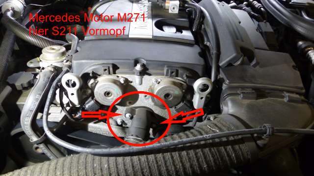

Erdem Doğan
Akü sarj olsun diye turlarken attığım fotodan termostatın arızalı olduğunu tespit eden kuzen sayesinde yeni parçayı sipariş ettim. sonra nasıl değiştirebilirim diye bir bakayım dedim. Mercedes boşuna Mercedes değilmiş, 2 vida ve kolay ulaşılabilen konumu nedeniyle kısa sürede değiştirebileceğimi düşünüyorum. Bugün yada yarın bir el atarım. Bu işlem VW de 1 saat, Ford'da 3 saat sürecektir eminim :D
Belki de ikide birde bozar nasılsa bunu diye kolay ulaşım düşünmüşlerdir. Ford bozulmaz nasılsa diye zor yere koymuştur. :crazy:
Erdem Doğan
Eger uzerindeki ilk termostatsa bu tez patlar. Bakacaaaz
