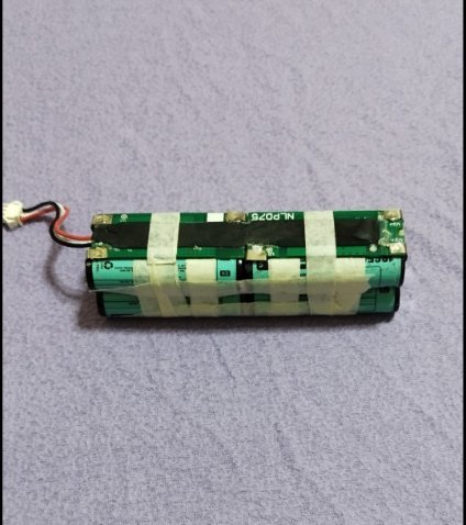

Mehmet Göktürk 10 Ağustos 2023 Paylaş 10 Ağustos 2023 pili içindeki hücreleri değiştirerek tamir edebiliyorlar eğer 18650 den ise. foto paylaşır mısın? Yorum bağlantısı
Ü.Emre Kartal 10 Ağustos 2023 Yazar Paylaş 10 Ağustos 2023 Sani Gerşon yazdı: Pilin foto'su var mı? Servet Aydın yazdı: Pil garanti altına girmiyor mu? Pilleri ölü belli Pilleri 6 ay garantili oluyor hep. Mehmet Göktürk yazdı: pili içindeki hücreleri değiştirerek tamir edebiliyorlar eğer 18650 den ise. foto paylaşır mısın? Bulabildiğim kadarı ile iç kısımı şu şekilde. Büyük ihtimal 18650 pil ama üzerindeki devre vs nasıl olacak ondan emin değilim. Muhtemelen yeni devre lazım Yorum bağlantısı
Doğan Arşiray 10 Ağustos 2023 Paylaş 10 Ağustos 2023 yaparlar bunu puntalama ile. yeterli piller iyi kalite olsun. aspilsan olabilir mesela. 1 Yorum bağlantısı

Sani Gerşon 10 Ağustos 2023 Paylaş 10 Ağustos 2023 Ü.Emre Kartal yazdı: 1250 ile 1600 liraya satılıyor. Serkan Gülderen yazdı: 3.7V 3400mAh standar kaliteli bir pil şuan yaklaşık 150 tl olduğunu düşünürsek 8 hücreli pilinizin sadece pil maliyeti 1200 civarlarında. Yenileme ile yeni pil maliyeti neredeyse aynı. Ben olsam yeni pil alırdım. Ancak cihazın garantisi devam ediyorsa bence bi garantiden şansınızı deneyin. Yorum bağlantısı
