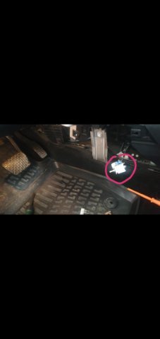

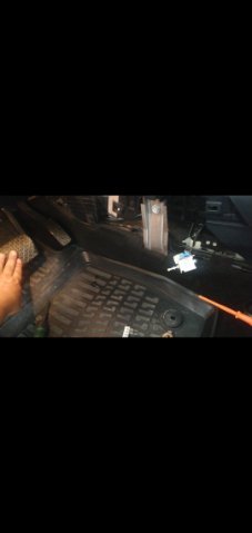

-Vites konsolunun altında küçük bir motor var. Resim-1 de işaretledim. Fren pedalına basınca bu motor tetiklenip ucu öne çıkıyor (Resim-2) ve mandalın kilidini çözüp serbest kalmasını sağlıyor.
Bu motorun çalışmasında da problem görünmüyor ancak Resim-3 deki gibi yerine taktığımda bazen tutukluk yapıyor. Aynı motorun çıkmasını buldum, focuslarla birebir aynı. Sonuç yine aynı.

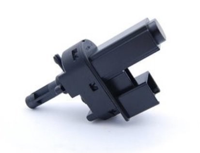

Çözümü bulmuşsunuz fren pedalındaki müşür değişecek potansiyometre akımı 1~0 mantığında doğru ama geçmesi gereken akım yetmiyor. İçini temizleme imkanınız varsa deneyin.
Ümit Türkel

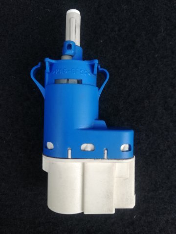

Hocam, resmini eklediğim parça sanırım. Fren müşürünün içini açıp kararan bakır kısımları kazıyarak temizledim, çok basit aç-kapa yapan bir mekanizma zaten. Bir sorun olduğunu düşünmüyorum aslında.
İçinde elektronik hiç birşey yok. Acaba kazıdığım için iletkenlik mi bozuldu? Ölçü aletiyle baktığımda akım geçiriyor ama olması gereken değerde mi değil yani?

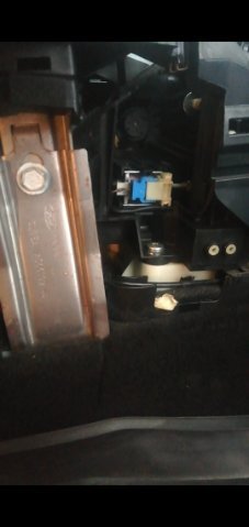

Bir de bu müşürün hemen yanınında siyah renkli olan bir müşür daha var o nedir bilmiyorum.

Bu siyah olan da debriyaj müşürüymüş. İki müşür de yan yana zaten.
