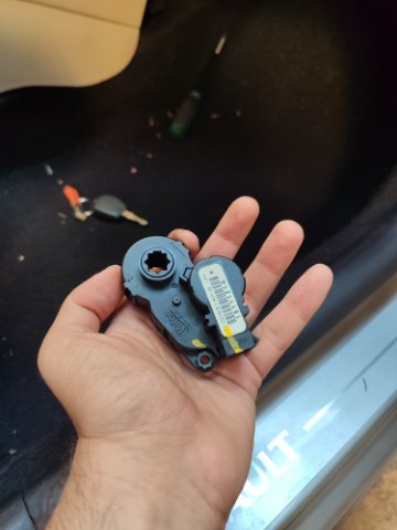

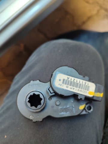

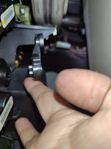

Dostlar bu arada klima gayet iyi soğutuyor. Arada takılıncada elle toparlıyorum. Ama genelde sürüşe engel değil içerisinide ısıtmıyor. Her kontak kapatıldığında , klape en başa geçiyor. kontak açıldığında ise en baştan başlıyarak istenen sıcağa göre kalorifer peteği klapesini açmaya başlıyor. İşte bu esnada takılma meydana gelirse müdehale gerekiyor. Öldüm kaldım bir durumda değil. Önemli olan arızayı tespit etmekti, onuda bulduk. Parça sipariş edildi. Gelince gözüm yerse takmayı denerim, gözüm yemezse usta buluruz 250 tl harçlık karşılığı taktırırız düşüncesindeyim.

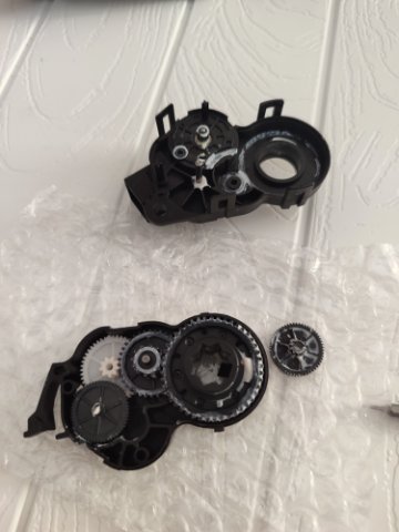

Evet kendim yaptım..
Elinize sağlık. Basit bir şeydi, boşuna para harcamamış oldunuz.
Dostlar,

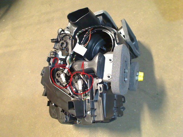

Ben bunu değiştirdim ama , bir yerlerden pıt pıt ses gelmeye devam etti. Farkettimki aynı motordan bir adet daha var. Aynı sorun ondada var. Bunun yeri diğerinde daha kötü. Üstelik bu direk sıcak soğuk klapesini kumanda ediyor. Resimde 1 numaralı tamir ettiğimiz, 2 numara ise arızalı olan. Videoda yakın çekim arızayı görmek mümkün.
Nasıl sökebilirim takabilirim bir arge yapıp çözüm bulacağım. Nede olsa elimiz alıştı artık.
