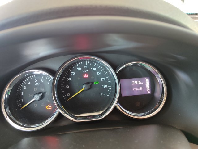

Arabanın yakıt göstergesi, pompacının aşırı yakıt doldurmasından mütevellit depo  göstergem dondu kaldı. Biraz yakıt yakarsam belki normale döner diye bekledim. Litre bazında toplam tüketilen yakıt miktarı 20 litreyi buldu. Lakin halen sorun düzelmedi. Yakıt göstergesi 6 diş sabit durmaktadır. Bu sorunu Clio 4 ve Symbol sahipleri yaşadığına dair yutubede videolar gördüm.. Bunun çözümünü bulunca buraya paylaşıcam.

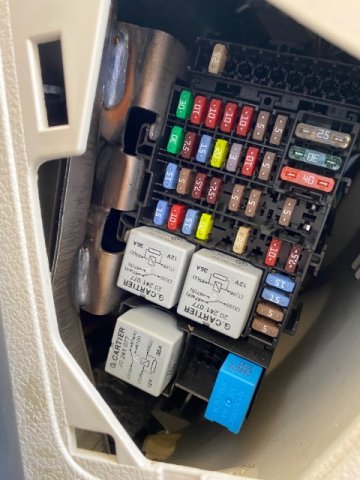

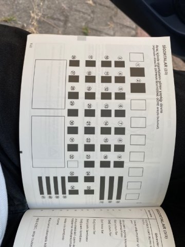

Bu arada yakıt göstergesini resetlemek istiyorsan sigortasını sök tak güncel yakıta göre günceller.

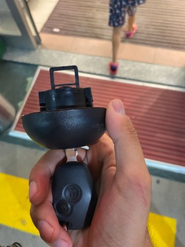

Eğer anahtarsız çalıştırma varsa yakıt alırken kartı mutlaka çıkar. Kart takılıyken saçmalıyor.

abi yakıt alırken kontakta anahtar tutmam imkansız gibi bişiy.

Kartlı olabileceğini düşünmüştüm.
O zaman sigorta işine bak.
