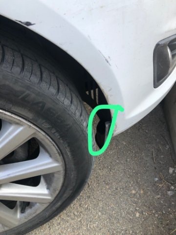

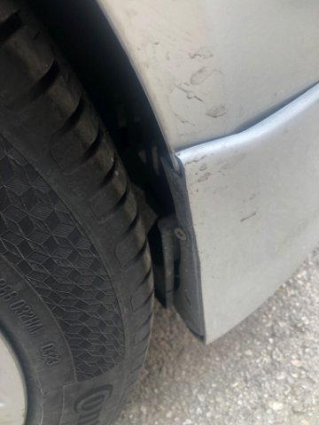

BAHADIR BAYRAM 17 Ağustos 2023 Paylaş 17 Ağustos 2023 Selamlar arkadaşlar ben 1 ay kadar önce yeni bir Ford Fiesta 2015 1.5 Tdci araç satın aldım. Araç alırken bilgim vardı tamponda kırık vs. vardı. Bende tampon olması sebebiyle sorun etmedim. Neyse konuya gelelim fabrikasyon lastikler vardı üzerinde haliyle değiştirmem gerekiyordu lastikçide şöyle bir hata yaptım fabrikasyon dışına çıkıp Continental marka lastik aldım. Normalde olması gereken ölçü 195-50-16 iken ben 55-16 aldım. Aracımda normal giderken değil ama park ederken her zaman olmasa da bazen sola kırınca bir gacırtı kopuyor. Aşağıda görselini paylaşacağım şöyle bir parça var ve ona değiyor lastik. Kaportacıya götürdüm çok emin olamadı tampon aşağıda vb. şeyler söyledi tampon değişmesi lazım falan dedi ama ben çok inanmıyorum bir çok araçta tamponlar aş ağıya salıyor. Bunu başka bir araçtan çektim anlaşılması adına oda Fiestaydı. Sağdaki görselde benim aracıma ait. (Tampon eki demeyin onu söktürdüm gene değiyor.) Bu parçayı diğer fiestalarda davlumbazın altına montajlamışlar sadece etek gibi çıkıyor bende davlumbaz üzerine montajlı ordanda sanırsam 1 cm falan fark ediyor diye düşünüyorum. Sizce bu parça çok önemlimidir. Söktürsem ne olur yada altına montajlatırsam düzelir mi ? Desteklerinizi bekliyorum arkadaşlar. Yorum bağlantısı

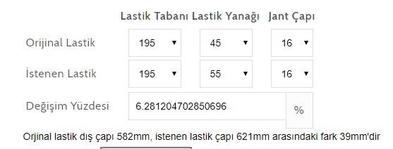

Tamer Topaç 17 Ağustos 2023 Paylaş 17 Ağustos 2023 Fiesta Lastik ölçüleri 175/65/14 185/60/14 195/50/15 195/45/16 205/40/17 Yorum bağlantısı
Sani Gerşon 17 Ağustos 2023 Paylaş 17 Ağustos 2023 %6 çok büyük bir sapma. Araç foto'ları size mi ait? İki farklı aracın fotosu var. Sağdaki araçta ek parça da mevcut. Yorum bağlantısı
BAHADIR BAYRAM 17 Ağustos 2023 Yazar Paylaş 17 Ağustos 2023 Selamlar öncelikle ilgi gösterip dönüş yaptığınız için teşekkür ederim. Lastik ölçüleri orjinalde 45 de var 50 de var kapı içerisinde yazan rakamlar şöyle 195-45-16 veya 195-50-16 bu sebeple zaten 45 kullanan hiç görmedim 3 ayda bir yırtılır 45 değil 50 olabilirdi ama 55 taktım bende. % 3.14 gibi bir fazlalık var. Tampon eki değmiyor onu çıkartıp denedik kaportacıda da. Ben o bahsettiğim parçanın işlevini ve ne olduğunu merak ettim açıkçası. Yorum bağlantısı
Sani Gerşon 17 Ağustos 2023 Paylaş 17 Ağustos 2023 Yüzde3'le böyle bir sürtme yaşanmaması lazım. Bir şasiciye gösterin aracı, yamukluk olabilir. Tampondaki parçaya gelince, taş ve çamur sıçramasına karşı önlemdir o. Sökerseniz, muhtemelen gitmemesi gereken yerlere taş ve çamur gidecektir. Yorum bağlantısı
BAHADIR BAYRAM 17 Ağustos 2023 Yazar Paylaş 17 Ağustos 2023 Çünkü şöyle bir saçmalık var benim aracımda o bahsettiğim parça davlumbaz üzerine montajı yapılmış. Daha önce ön tampon işlem görmüştü bu araçta ben bunu bilerek aldım ama bende aynı parça davlumbaz üzerindeyken diğer soldaki fotoğrafı başka bir fiestadan çektim onlarda davlumbaz içerisinde montaj yapılmış parça sanırım bu sebepte 1 cm lik bir yakınlaşmaya neden oluyor diye düşünüyorum. Yorum bağlantısı
Tamer Topaç 17 Ağustos 2023 Paylaş 17 Ağustos 2023 Bu araçların orjinal ölçüsü 195/45/16 ile geldiğinde lastik yarılması, balon yapması gibi çok şikayet aldı. Otokoç birçok aracın lastiklerini 195/50/16 ile değiştirdi ve daha sonraki siparişleri de bu ölçüye göre yaptı. %3' lük fark, 45/16 ile 50/16 arasındaki fark. Siz buna bir de 55/16 takar iseniz farkınız %6' ya çıkar. 1 Yorum bağlantısı
BAHADIR BAYRAM 17 Ağustos 2023 Yazar Paylaş 17 Ağustos 2023 (düzenlendi) Onu anladım ama sonuçta Ford kapıya yapıştırmış demişki 195-50-16 takabilirsiniz demiş bende 55-16 taktım işte 50 ile 55 arasındaki fark 3.140602351425348 çıkıyor hesaplayınca. Neyse o parça sizce çok önemlimi ben onu merak ediyorum. Birkaç yere sordum önemli değil söktür gitsin falan dediler. 2012 modellerine falan baktım Fiestanın öyle bir parça yok direkt olarak davlumbaz var sadece bu bizim modellerde koymuşlar galiba. Söktürsem bişey olur mu internettede parçanın adını bulamadım satılmıyor sanırım. Yanlış anlamayın sakın sizlerin yorumunu merak ettim açıkçası önemli bir parçamı mutlaka bir işlevi vardır. Ama bir çok araçta olmayan bir parça ya ondan merak ettim parçanın adı nedir falan diye. 17 Ağustos 2023 tarihinde BAHADIR BAYRAM tarafından düzenlendi Yorum bağlantısı

BAHADIR BAYRAM 17 Ağustos 2023 Yazar Paylaş 17 Ağustos 2023 Sadece şu parçayı merak etmiştim işlevi nedir söksem bişey olur mu acaba diye ama konu lastik ölçülerine kaydı ölçülerin dışında olduğumu biliyorum zaten yuvarlak içindeki parça edir onu bilen varmı acaba ? Yorum bağlantısı
Sani Gerşon 17 Ağustos 2023 Paylaş 17 Ağustos 2023 Sani Gerşon yazdı: Tampondaki parçaya gelince, taş ve çamur sıçramasına karşı önlemdir o. Sökerseniz, muhtemelen gitmemesi gereken yerlere taş ve çamur gidecektir. Yazmıştım buraya. Yorum bağlantısı
BAHADIR BAYRAM 17 Ağustos 2023 Yazar Paylaş 17 Ağustos 2023 Sani Gerşon yazdı: Yazmıştım buraya. Davlumbaz üzerine montajı yapılmış ama tampon ile alakası varmı onun ? Yorum bağlantısı
Sani Gerşon 17 Ağustos 2023 Paylaş 17 Ağustos 2023 BAHADIR BAYRAM yazdı: Davlumbaz üzerine montajı yapılmış ama tampon ile alakası varmı onun ? Tampon ağzını da koruyordur. Yorum bağlantısı

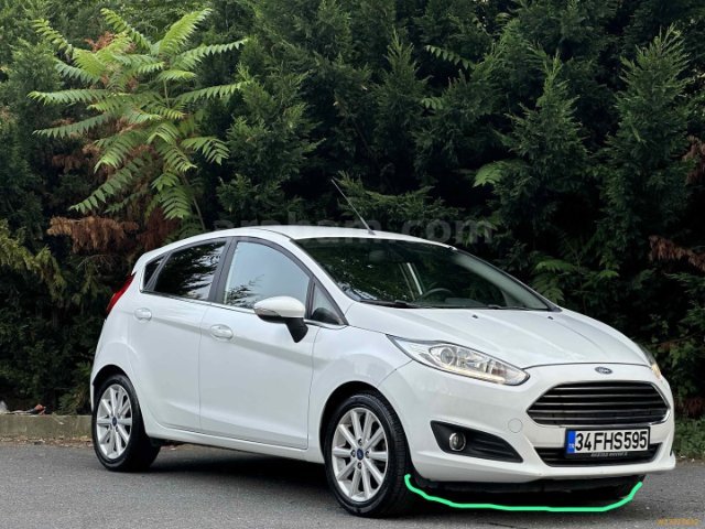

BAHADIR BAYRAM 17 Ağustos 2023 Yazar Paylaş 17 Ağustos 2023 Parça bu arkadaşlar yeşil ile çizdiğim parça işte lip midir yoksa adı başkamı bir türlü bulamadım. Yorum bağlantısı

Kaan Karakaya 17 Ağustos 2023 Paylaş 17 Ağustos 2023 BAHADIR BAYRAM yazdı: Parça bu arkadaşlar yeşil ile çizdiğim parça işte lip midir yoksa adı başkamı bir türlü bulamadım. Parça "taşlık", "karlık" veya "ön tampon alt deflektörü" olarak adlandırılıyor. Yorum bağlantısı
