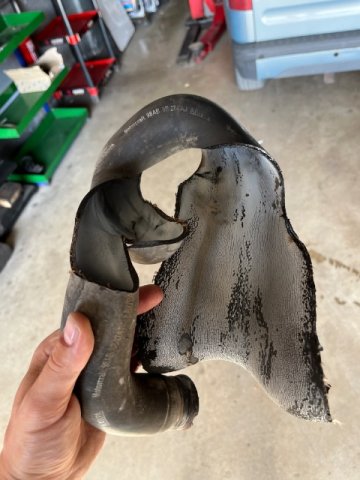

Hararet 104 106 lara çıkıyor ve boru çok şişiyor.

Belki boru özelliğini kaybetmiştir.
Benim Cruze 114e kadar çıkıyor. Hortum eskiden baloncuk gibi şişerdi korkardım en sonunda delik açtı o şişen yerden patladı.
Hortumu değiştim Şuan 114 dereceye gelse bile hiç şekli bozulmuyor

Radyatör giriş hortumu ise şişirme sebeplerinden biride tıkalı radyatör olabilir.

Patladı hortum. Ayrıca bozuk hortum nasıl olur ilk defa duyuorum böyle bişey?
Yılların hortumu ısınıp soğuyup basınç  yiyip özelliğini yitirir. Son yediği basınca dayanamazsa patlar yarılır normal.
Yenisi takılıp yine patlarsa o zaman olması gerekenden fazla basınç yani su hattına kompresyon basıyor üst kapak denir. Yani conta yanık olabilir yada radyatör tikalidir geri basıyordur şu basıncını
