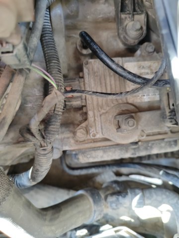

Merhaba geçen gün mk4 mondeo aracım hafif hararet yaptı radyatör patladı değiştirdim ama resimdeki boru boşta sallanıyor internette araştırdım sadece kablo özelliklerini bulabildim sizce nereden çıkmıltır kablo.

Şanzıman havalandırma hortumu veya akü tablası su tahliyesidir.
Hocam şanzımanın üstünde bir delik var ama ben şu sistemi ile alakalı diye düşünüp şanzımanın içine şu göndermeyim diye oraya takmamıştım şuan oradaki boşluğa taktım bakalım
Taktığınız borunun ucuna bakın birde. Ucu boşta olsa gerek. Eğer su ile alakalı biryere bağlı ise bence çıkarın.
Ama %90 ucu boştadır

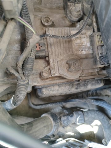

Ucu böyle kesik gibi duruyor sanki etrafında bir klip yada kelepçe ile tutuyormuş ama basıncın etkisi ile parça uçmuş gibi duruyor 5 km yol yaptım oraya takılı bir sorun olmadı şimdilik
Bence şuan doğru yerde. Ama teyitlemek için üstündeki parça numarasından bakmalı ne olduğuna

Parça numarasını arattım ama internette ama kablonun özellikleri yazıyor net bir bilgiye ulaşamadım maalesef.
