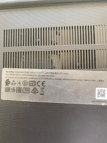

Şirkette bu model bir notebook vardı. Arkadaşlar bios update yaparken bilgisayar çökmüş. Tamirciye göndermişler. Kart yandı demişler. Bende arkadaşlardan notebook u geri getirmelerini istedim. Buna uygun alakart bulabilir miyiz veya bunun tamiri olur mu. Daha doğrusu işlemci ile alakalı bir arıza var demişler. İşlemci tümleşik olduğu için komple kartın yenilenmesi gerekliymiş. Kart fiyatına baktım, notebook dan pahalı. Bu notebook geri hayata döner mi yoksa, çöp mü artık.

Bios güncellerken anakart yanmaz. En fazla yanlış bios yazılımı atılmıştır ve ya yüklerken yarıda kesilmiştir. Anakart tamiri yapan bir yerde düzeltebilirler diye düşünüyorum.

Biosu lenovo nun kendi yazılımı ile yüklemeye çalışmışlar.
Doğrudur ama yine de bios yüklerken anakart yanmaz diye düşünüyorum. Belki o arada kesinti falan olup yarıda kalmış olabilir. Kartı değiştirmeden önce biosu bir yazdırmanızı öneririm.
Fikret hocamın dediği gibi, bios yüklenirken işlemci yanmaz. Bios çipi anakarttan sökülüp dışarıda programlanması denenebilir ancak profesyonel bi yer lazım.

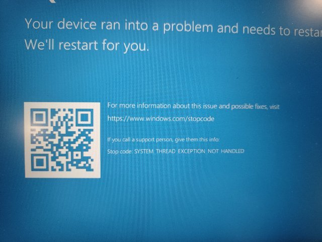

Aradaki yazışmayı okumadım, aynı sorun aynı üründe başıma geldi. Yanlış işlem falan değil, kendi update uygulamasının yüklediği bios bu. Kullanıcı hatası yok.
Garantiden yenisi ile değiştirildi, orjinal kutusunu falan istediler hatta, board değişimi dışında çözümü yok dendi.
Selçuk Keleş
Ben windows update sonrası bu kadar sorun çıkaran başka marka görmedim.
Sabah gördüğüm manzara bu, mecburen sıfırlanacak.
Bu markayı -ne serisi olursa olsun- bedava verseler almam (nokta)
Evde 7 sene önce @Sani Gerşondan aldığım HP windows7den 10'a geldi hala sorunsuz çalışıyor.
