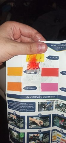

Conta kaçak testi yaptığımda yüksek derecede kaçak çıktı. Hararet olayından yaklaşık 3-4 ay öncede yapmıştım. O zaman koyu turuncuya yakın o civarda çıkmıştı.
Bugün tüm soğutma sıvısını yenileyeceğim.(Hararet yaptığında su eklemelerini mecbur çeşme suyuyla yaptık)  Şuan su eksiltme görünmüyor. Antifriz değişimden sonrada takip edeceğim. Hararette sapıtma yok. Suya yağ karışma yağa su vs. yok. Radyatörden taşırma veya hava kabarcığı yok. Bu şekilde ne kadar gider acaba. Tekrar yüksek hararet görmediği sürece ömürlük devam eder mi
Sisteme belli ki egzoz gazı kaçıyor. Bi süre sonra hortumlar şişip patlayacak ya da soğutma kabı kendini bırakacak.
Aynı görüşteyim.. bir an gelir ve hortum patlar veya nere zayıfsa ora patlar.. Yolda kalırsın.. Fark etmezsen daha büyük sorunlar açılır..
Mert Emre ŞAMCI
O zaman müsait olunduğunda conta değişimi mi yapılmalı? 17-20 bin civarı conta seti değişimi yapıyorlar. Tabii silindir piston gömlek vs. zarar vermediyse.
Mert Emre ŞAMCI yazdı:
Conta tek başına gitmez. Giderken beraberinde genelde üst kapağı da götürüyor. Fiyat bilemem ama, iş yarım motorluk şu an. Hatta km yüksekse, komple rektefiye daha mantıklı olur.

200 e yaklaştı araç. Performans çalışma rölanti hararet hiçbir sorun sıkıntı yok. Böyle gittiği kadar devam o zaman.
