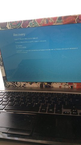

Merhaba,
Sanırım meşhur mavi ekran bu. Bilgisayar bu aşamada kalıyor, açılmıyor.
Bunu kendim çözebilir miyim acaba?

Ben olsam önce güvenli kipte açmayı denerim , açamazsam ekranda dediği gibi sistemi baştan yüklerdim( silmeden)
. Recovery birçok markada hdd e yüklü oluyor ve bir tuş kombinasyonu ile açılışta aktif hale geliyor. Eğer yüklü değilse üretici sitesinden usb ye alıp , recovery kısmında usd yi göstermeniz gerekli. Bu mavi ekranla sık karşılaşıyorsanız ram , hdd veya başka bir donanımda arıza olabilir.
Geçmiş olsun.
Açılırken f8'e basarak gelişmiş seçenekler deyip, sistem geri yüklemesini kontrol edebilir misiniz? Varsa bir önceki tarihten yüklenerek denenebilir.

baslangıç onarma yapmıyorsa eğer sani abinin dedigi gibi sistem geri yükleme deneyin , o da olmazsa komut sistemi ile çalıştırıp checkdisk yapın. oda olmaz diski söküp harici olarak bağlayıp tarama yapıp hataları düzeltin. o da olmazsa yeniden kuruluma merhaba.

Akşam söylediklerinizi deneyeceğim. Ama sanki açılışta hiçbir tuşa basmaya izin vermiyor gibi. Bu arada bilgisayarı yeni sıfırlamıştım zaten. Veri kaybetme gibi bi sıkıntım yok. Sıfırladım, açıldı, kullandım 1-2 saat. Sonrasında yeniden başlatırken böyle oldu.

Meşhur mavi ölüm ekranı değil bu, yazılımla alakalı bir sorun oluşmuş.

Driverları kontrol edin. Özellikle ekran kartı ve Chipset driverlarını. Kendi sitesinden indirmeniz tavsiye edilir.
