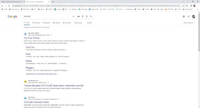

H.Cenk Bayrakçı 11 Eylül Paylaş 11 Eylül Forumda arattım ama benzer bir hata bulamadım. Chrome'da herhangi bir google aramasında listenen sonuçlar aşağaı doğru ilerledikçe bir anda görünmez olup ekran bembeyaz oluyor. Diğer tarayıcılarda da denedim (edge ve yandex) aynı dueum var. Chrome'dan diğer tarayıcılara verileri aktardığım için muhtemelen aynı şey oluyor. Çerezleri, tarama verilerini vb. sildim. Antivirüs ile tarama yaptım çare olmadı. Reklam önleyici program var, onu kapattım yine aynı sonuç Neden kaynaklanır sizce? Forumdaki üstatlara sorayım. Yorum bağlantısı

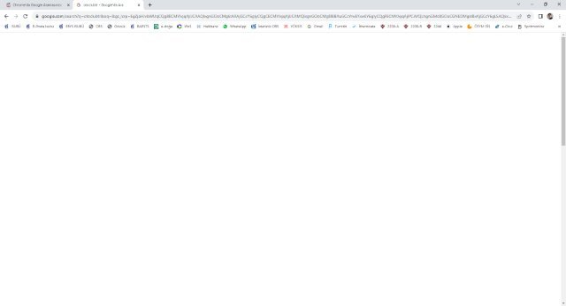

H.Cenk Bayrakçı 15 Eylül Yazar Paylaş 15 Eylül Chrome'u ve yandex'i kaldırdım. Yandex'i denemek için kurmultum. Chrome'u tekrar kurdum. Gmail hesabıma girince ve ggoogle arama motorunda arama yapınca sonuçlar gözüküyor, ancak aşağı doğru inince sayfa yine beyaza dönüyor. Aşağıdaki gibi... Yorum bağlantısı
Çağlar Bayur 15 Eylül Paylaş 15 Eylül evet chorme kesiyor, ancak en altta devam veya diğer arama falan gibi bir buton çıkması lazım Yorum bağlantısı
