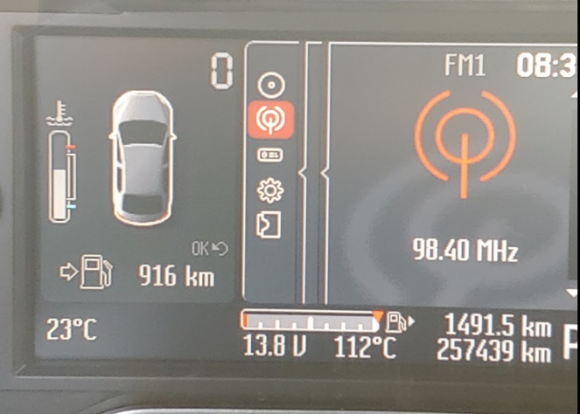

Sabah arabaya bindim çocukları okula bırakacaktım gözüm benim genelde hep göstergedeki su ve motor harereti kısmında olur genelde bakarım.
Neyse baktım alttaki su sıcaklığı 114-116 lara çıktı. Soldaki motor harereti kısmı da yükselmeye başladı.

Arabayla dun 50 km yol yaptim hararet yapmadi. Bu sabah gene hararet yapti 5 km yolda. Gece biseyler oluyo ama ney. Hava mi yapiyor acaba.
