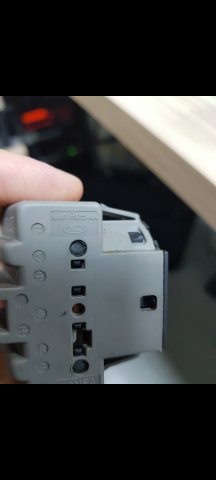

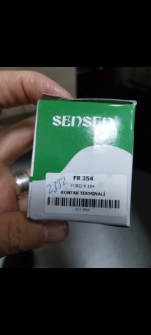

2011 1.4TDCİ TİTANİUM X aracımın kontak anahtarini asagiya dogru veya yukariya dogru kastirarak cevirebiliyorum ve hatta bazen baya ugrastiriyor. Parcaciya sordum bana kontak termigindendir dedi ve kontak termigini onume koydu fakat kontak termiginin deligi 2002-2008 fiestalarin anahtarlarinin seklinde. Sase numarasindan bakti bu cikiyor dedi. Guvenip almadim. Daha önce ayni sorun basina gelen varmidir acaba
termik denen şifresizdir anahtarın şifresi öndeki parça, tabii önce teşhisi doğru yaptırın kontak gövdesini sökülecek sorun tespit edilince parçayı alır takar usta zaten

Elimde ford fiesta icin uyumlu mevcut isterseniz yardimci olurum
Emre Usta
Bu parca koduna uyumlu 2011 model araca uyumludur

Usta kendim söktüm baktım kontak termiginde bir sorun yok anahtarin gobek kisminda var bir sorun termigini sokuncede donmuyor.
