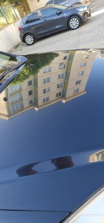

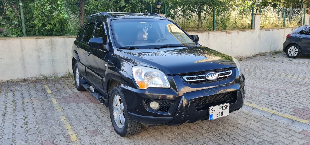

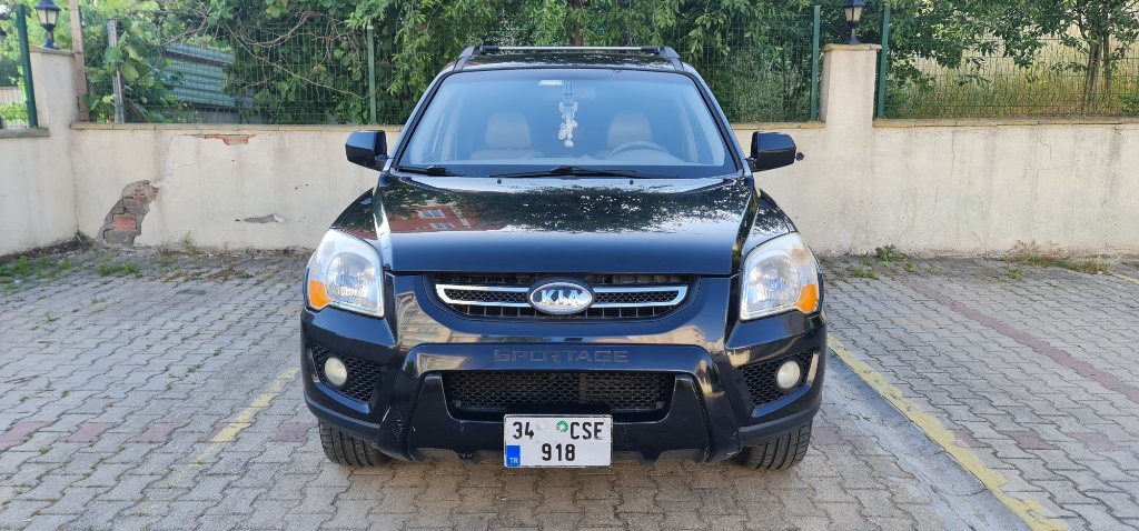

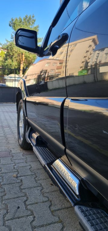

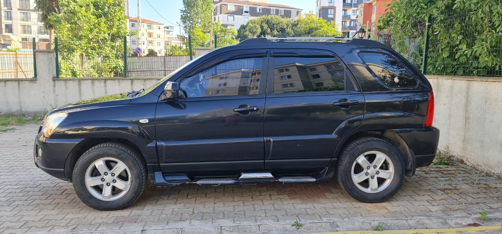

Mehmet Kazancıoğlu

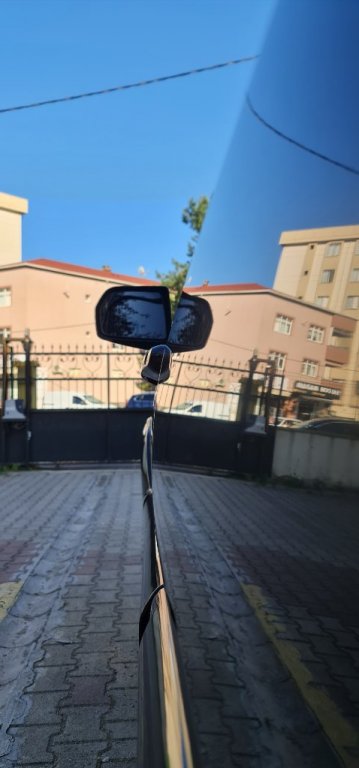

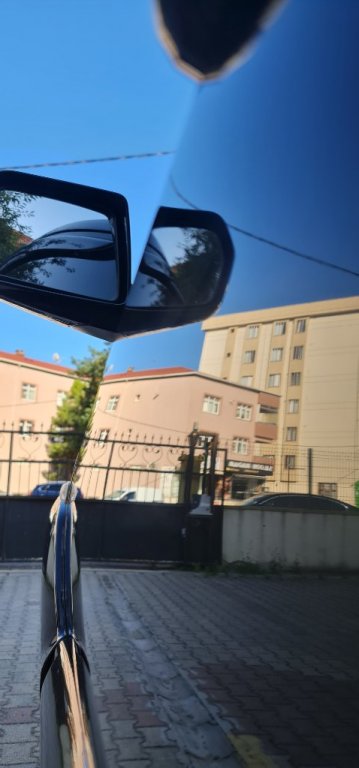

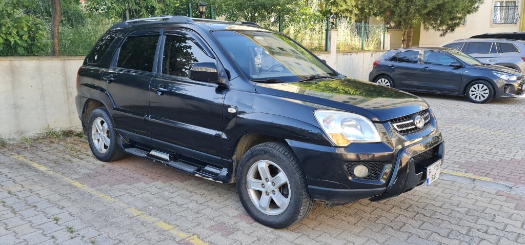

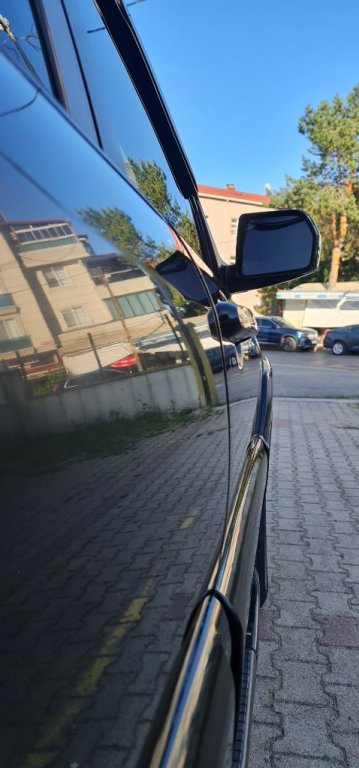

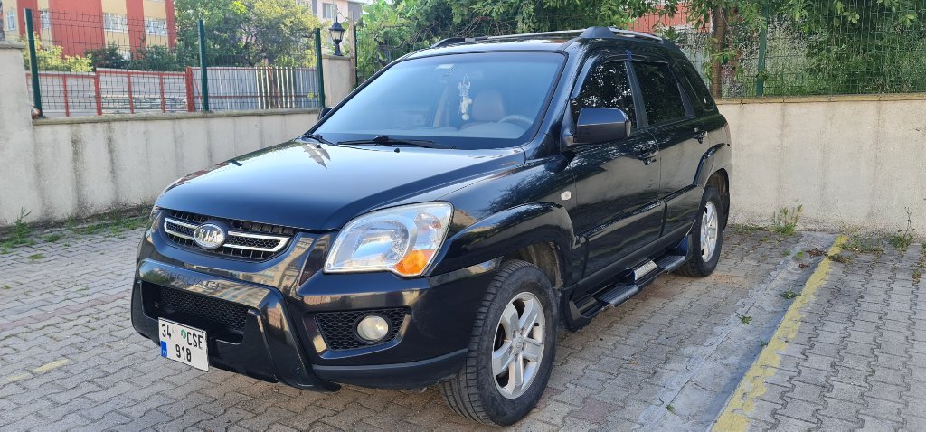

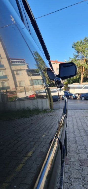

Büyük araba ile uğraşmak zor çok yordu gene beni
Önce otomatik yıkama ile yıkadım malum ev yakınlınca evin önünde yıkamak sitede imkansız.
Sonra otoparka gelip bir kat pasta cila uyguladım
Bir kat da hızlı cila atarak sonlandırdım
20250605_181436.jpg.e43801187baf50ea1f8448d0bd9620fc.jpg20250605_181425.jpg.5d7f78b74202ce576d0199b4a5ef8e81.jpg20250605_181410.jpg.4e991c49c8cd9b842165f2e372fe71fc.jpg20250605_181357.jpg.13b0c6db63ed0d499adbbdaf45a64bf8.jpg20250605_181720.jpg.1dff1dad3049cd357eabd478223081c0.jpg20250605_181634.jpg.7b006c0929298827d3b66bb955c2b93f.jpg20250605_181619.jpg.4c97b4947e95624d6453aa8f962068a7.jpg20250605_181607.jpg.b06b3ec2280801ad3a26651cbc341349.jpg20250605_181513.jpg.40065cd8ef252bb41a9ccbf783ed674e.jpg20250605_181449.jpg.c53850ac9186a7ebaed7548719461c36.jpg

Siyah araç temizken çok güzel duruyor ama kirlendi mi yüzüne bakılmıyor ? hare görünmüyor fotoğraflarda güzel olmuş. Marka olarak Hangi pastayı kullandınız?

siyah araç için benim tezim yıkamacıdan eve kadar güzel, sonrası yok
gerçi ben yıkamacıya vermiyorum kendim yıkıyorum

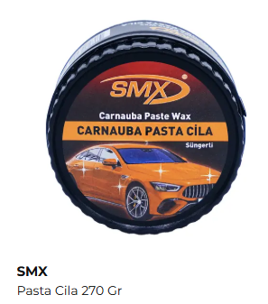

smx el ile uygulama yaptım

Daha yıkama işlemi bitmeden, Hatta bazen kurularken bile tozlar gelip konmaya başlıyor ? smx markasını çok yerde gördüm ama kullanmadım.

ani etkisi kısa sürer ama iyidir, silikon yapar boyaya girmeden önce alkolle silmeli

evet biraz toz çekiyor ama sonra rüzgarda uçuyor yapışma pek olmadı yüzey pürüzsüz oldu tutunma olmuyor

aracı yıkayıp kuruladıktan sonra önce kendi süngeri ile daireler çizerek güzelce yediriyorsun. hafiften beyazlar gibi oluyor sonra mikro fiber bez kalan kalıntıları siliyorsun
ben genelde parça parça yapıyorum. her parçayı ayrı ayrı kurutup temizliyorum güzel oluyor vakit var ise
fatihin dediği gibi önce cila sonra parlat dairesel hareketler ile uyguluyorum.
en önemli kriter aracın sıcak olmaması lazım serin ve gölgede yapmak lazım yoksa sürmeden kuruyor silince hiç bir işe yaramıyor :)

Siyah araç alan arabaya sizin gibi bakım yapmalı. Diğer türlü araba da yıkık dökük duruyor. Siyah aracım olduğunda 2 hafta da hatta vaktim varsa haftalık cila atardım. Hem güneş yanığı olmasın diye hemde siyah araç cilayı gösteriyor ? Allah kolaylık versin size

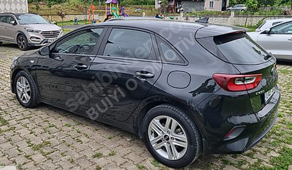

Koreli ile yolları ayırma zamanı yaklaştı aracımı satmayı düşünüyorum 1278244630
@Mehmet Ozyurekemmi böyle yazmanın sakıncası var mı var ise sileyim

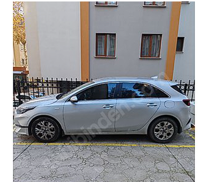

Hayırlı müşterin olsun abi.
Bu ceed in kasası çok güzelmiş. Biraz sw gibi duruyor bagajı kullanışlı olabilir.

sw lem zaten? değil miymiş

Ben de arada kaldım ama değilmiş

hb ama biraz uzatmışlar bende çok baktım siyah olduğu için öyle görünüyor. diğer renklerde daha kısa
