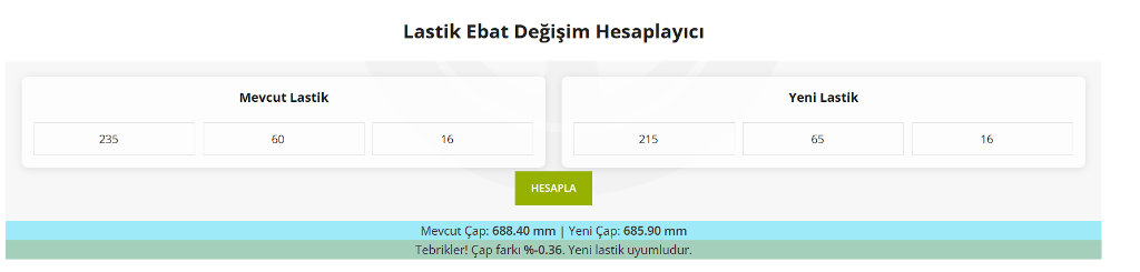

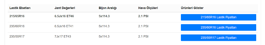

Mehmet Kazancıoğlu 22 Kasım 2025 Yazar Paylaş 22 Kasım 2025 aracın üzerinde bulunan lastik ölçüsü 235 60 16, ekranda tablolara baktığımda 215 65 16 olarak da kullanım görünüyor. yarın kitapçık kapı etiketine bakacağım eğer kitapta ve etikete yazıyorsa bu lastiği almamda ne gibi dez avantaj olur lastik tabanın ufalması nasıl bana ne kaybettirir. a/t lastik almak istediğim için Yorum bağlantısı
Çağlar Bayur 23 Kasım 2025 Paylaş 23 Kasım 2025 avantaj bile olur a/t il e girilen yerde, asfaltta dezavantaj Yorum bağlantısı

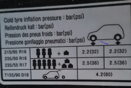

Mehmet Kazancıoğlu 23 Kasım 2025 Yazar Paylaş 23 Kasım 2025 araç üzerindeki etiket 215 65 16 da benim aracımda kullanılabiliyor görünüyor Çağlar Bayur yazdı: avantaj bile olur a/t il e girilen yerde, asfaltta dezavantaj abi ne gibi dez avantaj olacaktır. sonuçta araç sürekli arazide olmayacak asfalt kullanımı daha çok olacak. ancak 2 takım jant lastik bütçe nedeni ile olmayacağı için ikisinin de dez avantajlarını bilerek hareket etmem gerekecek. Yorum bağlantısı
Çağlar Bayur 23 Kasım 2025 Paylaş 23 Kasım 2025 teorik olarak fren ve viraj limitini düşürür, tabi ki bu teoride, biz ralli yapmadığımız için sürüş konforun bile artar tüketim de düşer. Yorum bağlantısı
