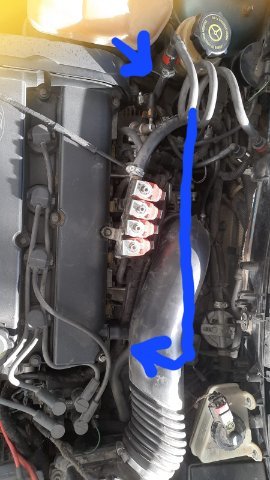

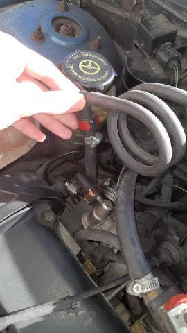

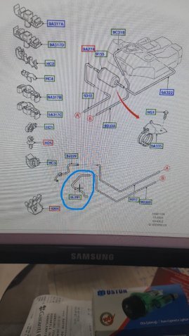

Merhaba, Focus 1 2.0 aracımda enjektörlere giden kısımdaki benzin hortumum sürekli patlıyor kaliteli hortum takılmadığı için. Orijinalini arıyorum ama hiç bir yerde bulamadım. Orijinali olmasa bile kaliteli uzun süre sorun çıkarmaması için ne yapabilirim. Gittiğim usta hidrolik kepçe hortumu takalım diyor ama bana hiç mantıklı gelmedi. Yardımlarınızı bekliyorum.
