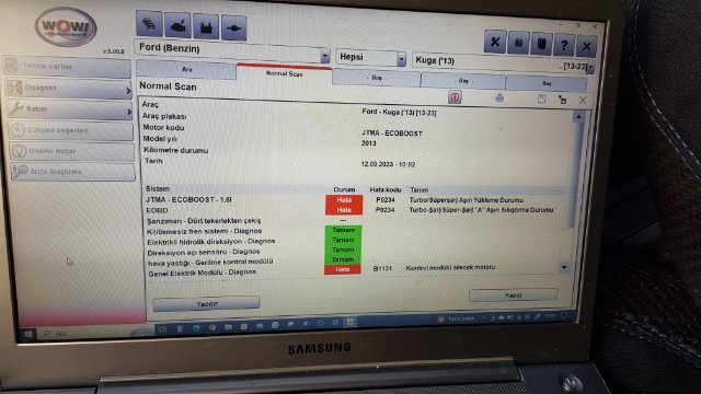

Aracımda devir ve çekiş düşüklüğü hissetmiyorum. Ancak Ustaya götürdüğümde bilgisayar aşağıdak arıza ve arıza kodunu verdi.
P0234  Turbo/Süper-Şarj "A" Aşırı Yükleme/Sıkıştırma Durumu
Ustanın yorumu; aracın wastegate nin sürekli açık kaldığı, motorun fazla hava aldığı bu nedenle turbonun süreki devrede kaldığı şeklinde oldu.

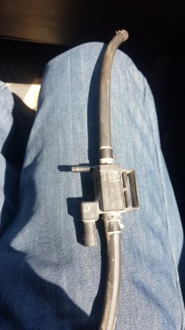

Usta selonid valfi söktu, wastegete hava vererek açıp kapatma durumuna baktı. Wastegat'in çalıştığını, sorunun selenoid valfden olabileceğini söyledi ancak test ettiremediğimizden geri taktık. Zira yenisi Ankara da parçacılarda yoktu, liste fiyatını da 2500 tl gibi bir rakam ifade ediyorlar.
Bu araçta turbo motorun arka kısmında ve baya bi20230912_173311.jpg.b7dd343f736bec9306903e59544852ec.jpg20230915_115427.jpg.1031c37b742bf3be84c1da7245e9d8d1.jpg zor yerde. Kesin teşhis konamadığından turboyu söktürmedim.

Teşekkür ederim. Doğan bey. Usta wastegate'in milini araç üzerinde kontrol etti. Çalıştığını söyledi. Turbonun sökülmesi çok uzun süreceği için resmini eklediğim valfin test ettirilmesi  gerekti. Ondan emin olamadık. Arıza ışığını söndürdükten yaklaşık 700 km sonra aynı arızayı yineledi. Bende konudan emin olmadan deneme yanılma işlerden rahatsız oluyorum doğrusu.
wastegate mili wastgate denen parçayı iten kol ise, ve takılan birşey yoksa, o halde wastegate kolunu ittiren penumatic piston arızalı olabilir. zaten onu n72 valfi kontrol ediyor. yeni birtane takıp denemeli.
bu:

Çok pahalı bir parça değil bu en fazla 700-800 tl olması lazım.
Selenoid valfi bozulursa turbo açıp kapama işlemlerinin senkronu bozulur.
Ayrıca selenoide gelen giden ince hortumlarında kontrolü lazım.
İbrahim Bark
Hasan bey malesef Ankarada parçacılarda yok. İnternette de 2500 tl gibi bir rakam söyleniyor.  Mevcut parçanın sağlam olma / alınacak parçanın arızalı çıkma ihtimali beni düşündürüyor.  Turbonon zor ve sökme takma işçiliğinin uzun olması da cabası.
