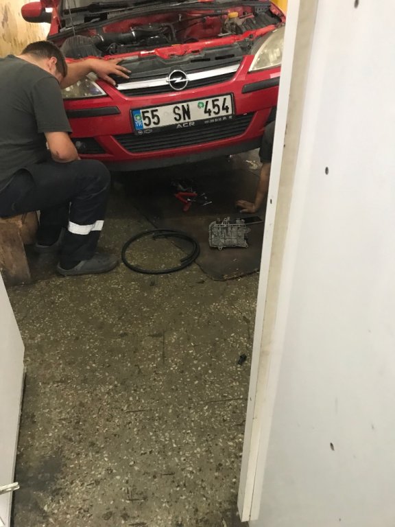

Ebrar Tüfek 27 Ağustos 2024 Yazar Paylaş 27 Ağustos 2024 Evet araba çıktı bugün, tam istediğim gibi oldu, listeye ek olarak hazır toplanıyor gm buji aldım onları da taktım, baskı balata değişimi aşırı fark etti tam otomatik gibi vites atıyor şuan. Sağ salim çıktık hayırlısıyla, fiyat listesini komple yazacağım daha para vermedim. Dükkanda yatmaktan tozlanmış leş olmuş, yarın bi banyo yaptırırız devam 9 Yorum bağlantısı

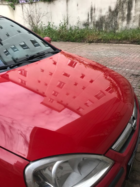

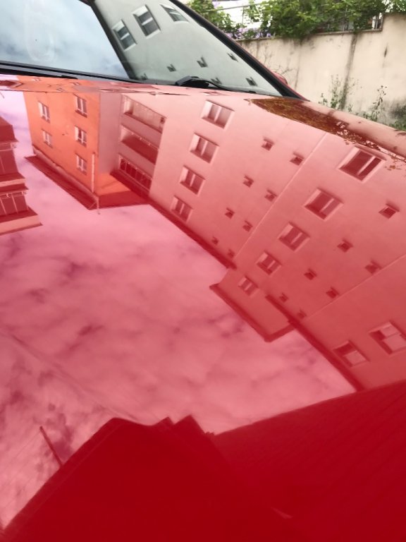

Ebrar Tüfek 29 Mayıs 2025 Yazar Paylaş 29 Mayıs 2025 Bayaadır konu boş kalmış, güzel bi detay ve far parlatma işlemi ekleyelim. İş güç çocuk ve derken araba alma satma işlerini biraz boşladım, millet şaşırıyor 2 seneye yakın oldu hala biniyorsun diye. 5 Yorum bağlantısı
