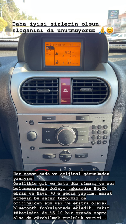

@Ali Darbaz Abi sen bilirsin, bu arabaya sonradan anlık, ortalama yakıt ve kalan menzil bilgisi gösteren bi ekran yapabilirmiyiz ?
Ebrar Tüfek yazdı:
oov sende tam Yarı otomatcı oldun. bunda Hilhıldır ve Esp varmı.
Şimdi ingiliz forumlarını okudum CDC40 ekranı alıp arabaya takman lazım. Kodlanması gerekiyormuş sonra her bilgiyi paylaşırmış.
Ayrıca buna hız sabitleyicide tak çalıştırmış. Yoksa alıp tak çalışsın.
Ebrar Tüfek
2 easytronic ile sahalardayız, Hillholder esp yok abi malesef.
Hız sabitleyicim yok, direkt tak çalıştır olmuyor direksiyonu sinyal kolunu söküp tesisat geliyormu bakmak gerekiyor, tessat yoksa takılmıyor, hangi model hangi donanımda çıkıyor belli değil bazısında var bazısında yok. Hız sabitleyici de takmak istiyorum.
CDC 40 için şunu buldum, %10 fark çıkıyormuş ama o üzücü.

Çok iyiymiş, yakıt verisi görebilirmi acaba, bende ki cihazı bi takıp tabletten bakayım, torque lite da görünmezse bunda da görünmez. Alet hoşuma gitti böyle ekranlı şeyleri seviyorum.
Bunun ölçümü Calculated . Yani hesaplama gerçek değeri değil. Motorun hacmini, motorun gücünü ve yakıt deposunun kapasitesini yazıyor. Oda gaza basınca hesaplayarak bişiler bulmaya çalışıyor.
Yakıt tüketimini en isabetli hesaplayan firma Gm. Gm Chevrolet'de fazla arge yapıp %1 %14 arasında isabetli tutturan yakıt tüketim hesaplayıcısı yapmış. Cruze bile sahip buna. Amerikan Epa bunu test eden bir test düzeneği yapmıştı. Test sonuclarını pdf dökümanda yayınlamıştı. Tabi bu test 2013 yılına ait. Aradan 11 yıl geçti. Belki daha isabetli yol bilgisayarları çıkmış bile olabilir.

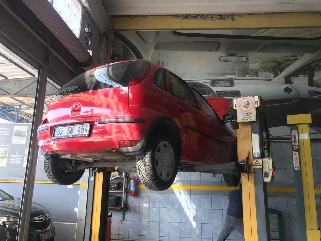

Mavili 180 bine gelmek üzere, Kırmızının yağ bakımına az kaldı. Kırmızının bi ara direksiyon bölümünü söküp sinyal kolu tesisatında cruise control varmı diye bakacağım, inşallah vardır bi cc yaparız.
Benim astra g 2001 otomatiğe cc li kol takıp opcom dan hız sabitlemeyi açık yapınca direkt çalışmıştı, altyapın hazır olabilir.
Ebrar Tüfek yazdı:
