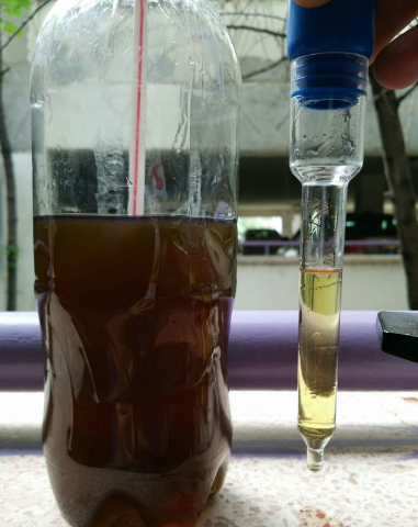

Performansta sorun yok ama frenleme yaparken yavaşladıkça fren kendini vakumluyor gibi bir his oluşuyor. Sanki pedala basarken mıknatısla zemine doğru çekiliyor gibi bir his. Hidrolik eski değil ve seviyesi uygun. Renk siyaha yakın. Yaşa göre normal mi bilmiyorum.
ALİ SEYKAN yazdı:
Fren testi yaptırın. Komple sistemi kontrol etsinler. Fren hidroliği sarı ya da, yeşil renkte olur. Kahverengi, koyu yeşil, siyahımsı gibi ise çok eskidir, değişmesi gerekir.
