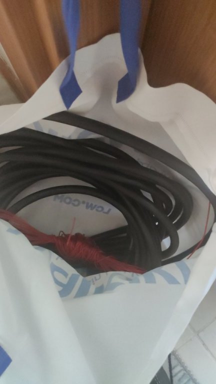

Murat Sürmeli 28 Nisan 2024 Paylaş 28 Nisan 2024 Mehmet Göktürk yazdı: monofaze uygundur. akşamdana akşama yeterli olur. Burda dikkat etmeniz gereken uzatma kablosunu sabit mi yapacaksınız seyyar mı? kaç metre. bunun hesabı kitabı var. uzaklığı ölçüp yazarsanız kabaca yardımcı oluruz. 20-25 metreye kadar 3x2.5 kablo idare edebilir daha uzunda bundan iki tane yanyana kullanabilirsiniz. araç adaptörü ile sizden gelen dişi fişi bir su almaz kutu içine almak lazım. yahut asmak lazım su almayacak şekilde. çünkü yağmur yağabilir. ayrıca sigorta vs evdeki noktaya yapmak gerekir. bunlar kolay işler. mutlaka yaptırın. trifazeye bence gerek yok. o zaman seyyar olmaz sabit olması lazım. benim görüşüm budur. Monofaze evden şarj yaptım 2-3 ay, kablo indir topla vs zor oluyor ama aracı çok kullanmadığımdan idare etmiştim. Makaralı kablo alırsanız komple açmanız şart şarj esnasında. Kauçuk kablo alırsanız uzun ömürlü olur (15 metre satılık kauçuk kablo var ) , 3x2.5mm2 altına inmeyin, taşınabilir şarj unitelerinden goe veya khons önerebilirim. Goe daha kaliteli. Almışken 22kw destekli olanlardan alın. 1 1 Yorum bağlantısı
