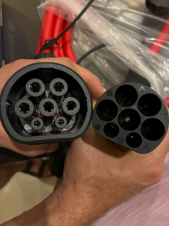

Mertol Kip 12 Temmuz 2025 Paylaş 12 Temmuz 2025 Sokette alttaki ikiyi kastediyorsan onlar DC pinleri. Ve evet DC istasyonlar rs485 modbus uzerinden BMS ile konusuyor. Sendeki arabayi baz alarak dusunme, dolunca durmayi bilmeyen arabalar bile vardi bir ara. Osman Ünal yazdı: Bu arada şunu da sorayım, bugün biraz dolaştım ilk başlarda tüketim 28kw falan gösterdi, daha sonradan dolaştıkça 13 kw a düştü bu da benzinli gibi ısınınca mı yakıtı düşürüyor. Shdjfk yok oyle bir sey, kisa araliklarla olcum yapiyor, sifirladiktan sonra kalkis ya da yokuslu bir yerdeydiysen yuksek tuketmistir, uzadikca duser. Benzinlilerde de ayni aslinda ama onlarin ornekleme zamani daha uzun. Yorum bağlantısı
Osman Ünal 12 Temmuz 2025 Paylaş 12 Temmuz 2025 Mertol Kip yazdı: Sokette alttaki ikiyi kastediyorsan onlar DC pinleri. Ve evet DC istasyonlar rs485 modbus uzerinden BMS ile konusuyor. Sendeki arabayi baz alarak dusunme, dolunca durmayi bilmeyen arabalar bile vardi bir ara. Shdjfk yok oyle bir sey, kisa araliklarla olcum yapiyor, sifirladiktan sonra kalkis ya da yokuslu bir yerdeydiysen yuksek tuketmistir, uzadikca duser. Benzinlilerde de ayni aslinda ama onlarin ornekleme zamani daha uzun. Çok şükür. Şu alttaki 2 pnden bahsetmiştim, tahmin etmiştim485 olduğunu. Yorum bağlantısı
Mertol Kip 12 Temmuz 2025 Paylaş 12 Temmuz 2025 Bu baktigin AC kablosu. Arabadaki sokette bunun altinda iki tane daha pin var, onlar dc pinleri. Ama bu soketin altindaki iki pin de dedigin gibi iletişim portlari. Cumleyi oyle sacma kurmusumki dc pinlerinden haberlesiliyor gibi anlam cikmis. Sen evden sarj etmeye ugrasma bence. Zaten az km yapiyorsun degmez. Dedigin gibi emaardan ac ile sarj edersen uc asagi bes yukari ayni hesaba gelir. Baktin ileride cok km yapiyorsun, o zaman bakarsin. Bu arada monofaz ile sarj ederken her portu kullanamiyorsun. Sadece tek porttan monofaz aliyor. Sanirim onboard charger ile ilgili bir durum. Benim komsumda 100 kw lik olan citroen c4 var, o sadece monofaz 6.5 kw ile sarj edilebiliyor mesela, arabadaki sokette bazi pinler bos. Trifaze olmamasina sasirmistim. 1 Yorum bağlantısı
Osman Ünal 18 Temmuz 2025 Paylaş 18 Temmuz 2025 İşte bahsettiğim buydu, şarj istasyonu aslında ayar falan yapmıyor, yaptığı tek iş enerjiyi açıp kapatmak. (üstündeki röle-kontaktör çok uzun ömürlü olmaz muhtemelen) Hangi güçte şarj yapılacağının ayarını araçtaki inverter ayarlıyor. Bağlantı kurulduğunda selamlaşıp şarj cihazı invertöre 2 KW ile şarj yap diyor mesela. Aslında şarj portuna doğrudan monofaze veya trifaze versek, aracın ekranından da şu güçte şarj et diyebilsek, adaptöre falan ihtiyacımız kalmayacak. Yorum bağlantısı
