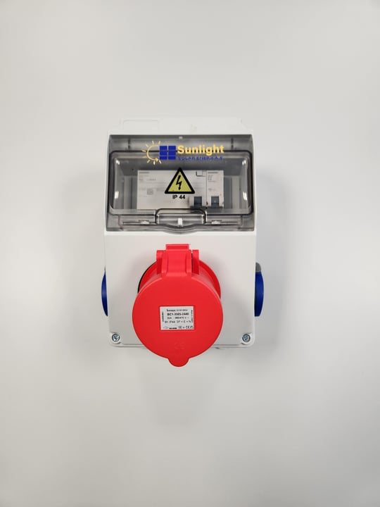

Mehmet Göktürk 31 Temmuz 2025 Yazar Paylaş 31 Temmuz 2025 Mertol Kip yazdı: Bugun icin en hizlisi 22 kw ama ileride ne olur bilinmez atiyorum 40 50 kw lik dc falan cikar, elindeki kifayetsiz kalir. Ya da 11 kw lik alirsin alacagin araba 23 kw dedtekler bosuna yavaslar falan filan Hiçbir evde 11kw dan fazlasını önermem zaten evsel anlaşmalar da max güç 11 den fazla pek olmuyor. evsel tasarlanmış hatlarda illa sorun çıkarır. Metin Uzunoğlu yazdı: geçici bir cihaz takıp iskandan sonra sökerim olmaz derlerse. Hiçbir cihaz takma. 5x6 kablo ile trifaze priz koydur bir sigorta bir de kaçak akım 30ma (tabi yanında monofaze de). Bu tür... yan kısmında da 2 faz çıkışları.. 5x16 olsun ama 5x32 değil. 2 Yorum bağlantısı
