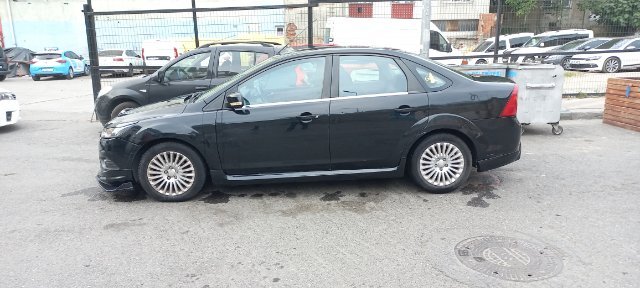

Merhaba, dışarıda jant boyama fiyatlar 3.000 bin den başlıyor. İş başa düştü evde şu jantları bir boyayayım. Değerli abiler nasıl bir yol izlemeliyim? Yardımlarınızı bekliyorum. Bir kaç sorum var.
1: Jantlar'ı araç üzerindeyken boyamak disk vb. Parçalara zarar verir mi?
2: Hangi rengi önerirsiniz?
3: Maliyeti ne kadar olur?
Teşekkür ederim.

Abiler görünen o ki bir atraksiyona gireceğim. Jantları söküp tek tek işlem yapma imkanım pek yok. Bu youtube videolarında araç üzerinde boyayan çok kişi var. Onlar boyayı akıtmadan nasıl yapıyorlar onu çözmeye çalışıyorum. Bir de renk seçeneği çok yok. Bronz veya parlak siyah var aklımda. Aynı gümüş renk yapmak istemiyorum. Başka da farklı renk seçeneği bulamadım. Vişne çürüğü rengi bulsam deneyebilirdim. İç döşemeye uyması için. Şimdi bir kaç yere daha sordum birisi 5.000 dedi diğeri 6.000 TL dedi. O 3.000 diyende herhalde sizin dediğiniz gibi jantı görünce vazgeçer :)
Zımpara yapacağım
Macun belki yapabilirim
Astar
boya
vernik yapacağım
hepsinden iki kat atsam yeter herhalde.
