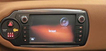

İlk sahibinden aldım. Kendisi Cool Skypack'te olan multimedyayı sonradan taktırmış. Bluetooth vs. çalışıyor ama mikrofon yok. Buna kendim telefon görüşmeleri için mikrofon nasıl eklerim bilen var mı?

fotosu olsa mplayer ın?
Bunun aynısı hocam.
monte ederlerken mutlaka mikrofon takarlar, kendisi takmış ise unutmuş olabilir herhangi bir ses sistemcide hallederler

Aracın orjinalinde bluetooth olması gerekiyor. dolayısıyla orijinal mikrofonu vardır. bağlantı yapılmamış olabilir. direksiyonda olan tuşlar aktif mi?

Aktif hepsi. Zaten boş paket olduğundan sadece sol tarafta ses açma kapama, müzik değiştirme ve radyo modu değiştirme tuşu var. Multimedyanın serviste mi yoksa başka bir yerde mi takıldı bilmiyorum. Direkt multimedyayla birlikte gelir mi mikrofon yoksa sonradan mı takılması lazımdı? Yine de elektrikçiye götürmek en doğrusu olur gibi. Mikrofon varsa onu aktif eder yoksa da takar.

Araçta orjinal donanımında mikrofon olmayabilir, orjinalinde gelen teybinde bluetooth  varmıydı acaba?

Yok hocam normalde boş paket Fun Special diye aratabilirsiniz görseller çıkar. Arkadaş sonradan buna Cool Skypack paketinde olan multimedyayı taktırmış. Orijinal teyip de duruyor zaten. Ama bu multimedyayı nerde taktırdığını bilmiyorum. Bluetooth ve diğer tüm fonksiyonlar çalışıyor fakat telefon görüşmelerinde sesim karşıya gitmiyor.

bu tip aksesuar mmedya kutusunda  herşey vardır, gps anteni mikrofon hatta çoğunda arka kamera dahil,

Abi üst paketten sökülmüş bu araca takılmış herhalde gps de çalışmıyordur büyük ihtimalle.
