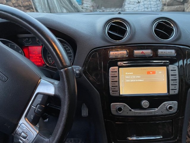

Merhaba birkaç sorum var yardımcı olursanız sevinirim. Aracım 2008 Ford Mondeo 2.0 Ghia Hatchback ve yurt dışı paket bi araç. Aracın konsolu orjinal bi sıkıntısı yok bildiğim kadarıyla ama Bluetooth bağlanırken araç hoparlörüne baglanmıyor (Yol bilgisayarı kısmında AUX yaziyor değiştiremedim) sadece arama yapabiliyorum onu da sadece eski sürüm telefonda yapabildim. Birde navigasyon eski sürüm map yeni değil yani navigasyon DVDsi çıkarma yerini buldum pin istiyor herhangi bi bilgim yok ne olduğu ile ilgili yanlış girince sistem kitleniyor nasıl sıfırlayabilirim ve guncelleyebilirm? Bu paket araç hakkında bilgi verebilir misiniz.

Bluetooth ile ilgili bildiğim Bluetooth üzerinden müzik akışını desteklemiyor sadece telefonla konuşabiliyorsunuz sanırım USB üzerinden de müzik çalmıyor sanırım bunlar için bluetooth modülünün yeni sürüm [2010 üzeri] olanla değiştirmeniz gerekiyor.Nabigasyon hakkında bilgim yok.
tarihinde Mustafa Yanar tarafından düzenlendi
yetkili serviste cihaza bağlatıp telefon görüşmesi için hafızayı sıfırlatabilirsiniz, navigasyon için serviste ücreti karşılığı bir ara yükleme yapılıyordu sorulabilir

Haklısınız düşündüm yaptıracaktım ama fotoğrafa iyi bakarsanız panelin farklı dörtlü ve park sensör yerinin farklı olduğunu goruceksiniz. Ekran yapılacaksa eğer çakmaklık yerinden itibaren odunumsu desenli yerinde değişmesi lazımmış biraz daha araştıracağım. Orijinalide gayet güzel tuş kapaklarını değiştireceğim ekranıda daha kullanışlı yapmaya çalışacağım güncelleme, ekran montajı vs.
