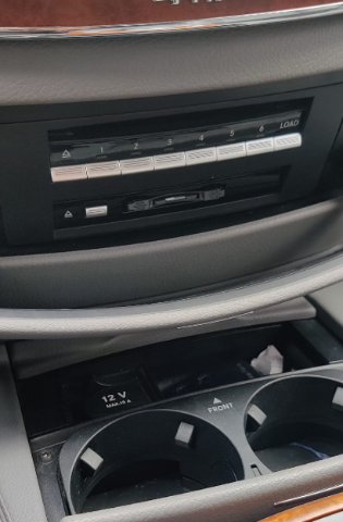

Klasik CD temizleme kitleriyle denedim çözüm olmadı. Tam umudu kesmişken MBClubTr den Gudikcik'e bir sorayım dedim. O da hiç uğraşma COMAND ın altında PCMCIA yuvası var oraya bir SD Kart okuyucu al geç dedi. hem 4.4 GB limitinden hem de yavaşlıktan kurtulduk :) Ben o kısmın böyle bir işe yarayabileceğini düşünmemiştim :bravo:

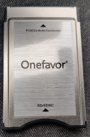

Aliexpressten şunu aldım 8 günde geldi.
https://tr.aliexpress.com/item/1005002487550916.html?spm=a2g0o.order_list.order_list_main.5.21ef3d12n2kHjS&gatewayAdapt=glo2tur
COMAND da ki yerine direk takıldı yanına da 32 GB SD card almıştım.

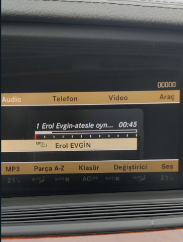

Sonuç :)

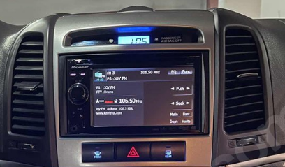

2010-2011 Makyajlı Santa-Fe' de orjinal sistem Pioneer. Sesi çok güzel ancak, sistem eski. Teypde BT var araç kitiyle entegre edilmiş. Telefon görüşmeleri çok güzel. Ama müzik dinlenemiyor. Kablo ile AUX' a bağlıyorum. USB' çıkışına USB takılıyor ancak, harici cihaz bağlanmıyor.
