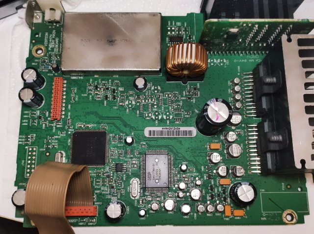

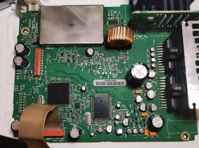

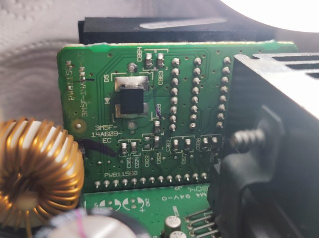

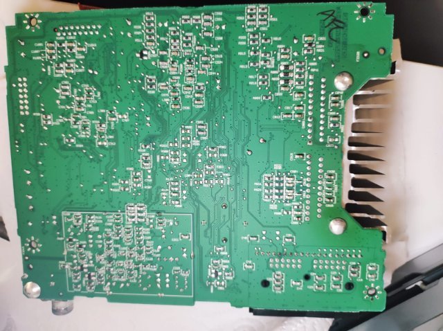

Mert Yılmaz 25 Ekim 2023 Paylaş 25 Ekim 2023 Merhaba, Ford fiesta aracımda sony cd3xx teyp sahibiyim. Bu teyibe aux üzerinden bluetooth modülü yapmıştım yaptıktan sonra aux girişinde parazit sorunu oluştu şu an normal kablo üzerinden aux bağlantısı yapınca ses cızırtılı geliyor. Teyibi söktüm ama sorunu bulamadım. Bu sorunu önceden yaşayan yada çözümünü bilen var mı? Basit bir sorun mu yoksa entegrede arıza mı oluştu? İnternetten şemasını buldum ama şemadan pek anlamıyorum. Saygılarımla. Yorum bağlantısı

Mert Yılmaz 25 Ekim 2023 Yazar Paylaş 25 Ekim 2023 İnan Çınar yazdı: Aux girişine elektriği nereden aldınız ve modül kaç volt ile çalışıyor? Portatif bluetooth modülü çakmak girişinden şarj ederken parazitli oluyor ama powerbank ile sorunsuz şarj ediyorum. Eski aracımın teybine yaptığım sabit modülde LM2596 voltaj düşürücü ile 12 voltu 5 volta düşürüp ona bluetooth modülü bağlayınca parazit olmamıştı. Edit: Mesajınızı tekrar okuduğumda teybin kendi aux girişinde bu problemi yaşadığınızı anladım. Radyo CD vb. diğer kısımlarda ses parazitsiz ama aux da parazit yapıyor doğru mu? Elektiriği 7805 voltaj regülatörü ile çakmaklıktan aldım. 5 volt ile çalışan piyasada sık bulunan bluetooth modülü kullanmıştım. Parazit sorunu sadece aux girişinde var diğer fonksiyonlarında böyle bir sorun yok. Aux modunda cihaz bağlamadan sesi fulleyince bir cızırtı sesi meydana geliyor telefon bağlayınca zaten açtığım şarkı nerdeyse dinlenmiyor çok bozuk ses veriyor. Regülatörü eski bir televizyon anakartı içinden sökmüştüm evde denediğimde herhangi bir sorun olmamıştı ama arabada bağlayınca kısa bir süre sonra kondansitörün biri patlamıştı evde sadece regülatörü test ettiğimde çıkışta voltaj vemiyordu ve modülde bozulmuştu. Yorum bağlantısı
