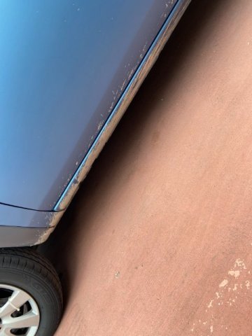

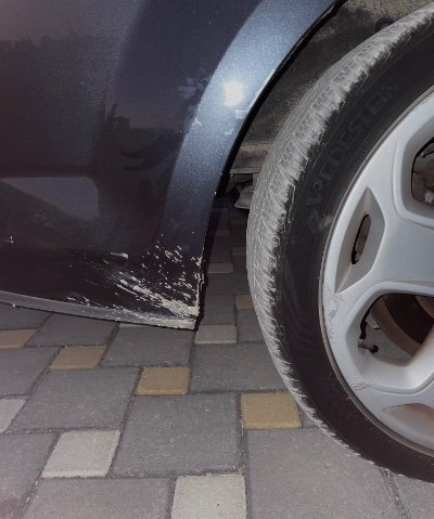

Merhaba 2. kez burdayım küçük bi sıkıntım var. Daha önce de aynı araba için konu açmıştım, bu araç bi sure sahipsiz beklemiş ve bakımsız arka ve ön lastik yerlerinde geçmeyen çamur izleri vardı bariz pürüzlü halde küçük değil. Yıkandı birkaç kez, pastası cilası yapıldı falan ama arkadakiler geçmedi geçen yerlerde ise izleri duruyor biraz üstte. Geçmeyen kısımı nasıl yok edebilirim boyaya zarar vermeden ?

Biraz tuz ruhu dökün köpürünce su tutun anında çıkar, çıkmadıysa işlemi tekrarlayın.
Veya OK-103 çıkartır.

Çamur değil de beton gibi duruyor
Ben de öyle düşündüm çevrede hazır beton yapılan bir yerden geçilmiş olmalı.

Beton ise genelde üstteki verniği yakar hocam. Çıkar ancak boya verniği gider..

Aynı arabada aynı yerde bende de mevcut. Bana da beton gibi geldi.

Aynısı babamın aracında da var, çamur değil beton, yıkamayla çıkmaz.

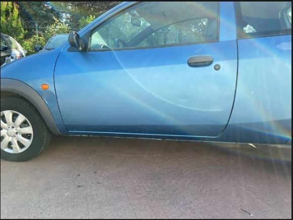

Aynı problem bendede vardı.Resimdede görüldüğü üzere
Bu kimyasalı bir sünger yardımıyla beton olmuş alana sürdüğünüzde tepkimeye girip kendi kendine betonu yok ediyor,hemde asla boyaya zarar vermiyor.Yanlız eldiven takmanız şart
Bende kimyasal mevcut İstanbulda olsaydınız hallederdik.Çok fazla bişey gözükmüyor sizde

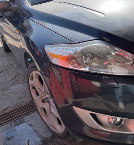

Yine konu acmak istemedigim için buradan soruyorum. 2008 Ford Mondeo Ghia 2.0 larda far yıkama bulunuyor mu? Varsa nasıl kullanılıyor çözemedimde, ek olarak aracın jantı orijinal yıpranmış zımparalanıp rengine boyansa güzel ve temiz gözükür. Kendi rengine degilde siyaha boyansa sıkıntı çıkar mı görüntü ve kullanım açısından araç rengi gri füme.

Bildiğim kadarıyla Farlar açıkken cama su püskürtürseniz çalışır.

Farlar zenon ve mercekli ise far yıkama vardır.
Farlar açık iken cama su sıkarsanız her 5 cama su sıkışta bir defa da farlara sıkar.
