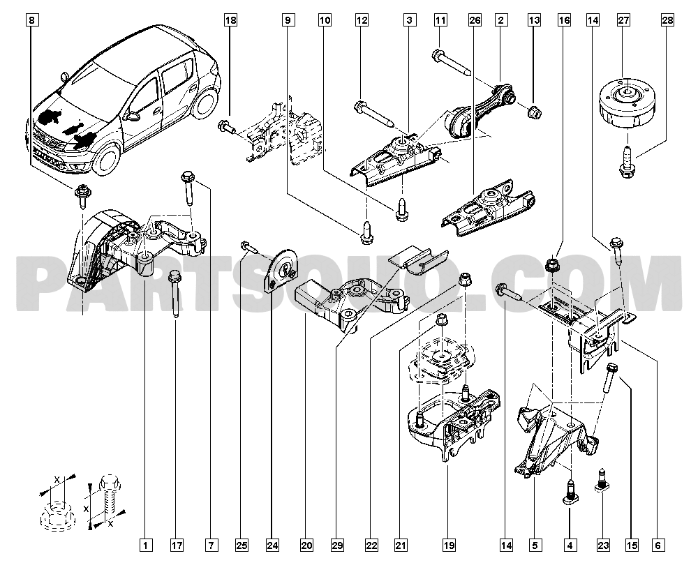

Symbolümde canımı sıkan bir vites geçişlerinde yığılma sorunum var. Yığılmanın önüne geçmek için vites değişimlerinde gazı biraz geç kesmem gerekiyor veya biraz daha uzun yarım debriyajla ilerlemem lazım. Renault tecrubem yok, eskisi nasıldır bir hikrimde yok. Ama bunun doğal olduğunu pek düşünmüyorum.
Aklıma Cruze'daki motor kulaklarını değiştirmenin sağladığı konfor geldi. Bu arabanında epi topu 3 tane motor kulağı varmış. (cruzeda 4 tane)
Grafikteki 2 numaralı parçayı değiştirmek bana bir fayda sağlarmı. araba 10 yaşında ve 40 bin kmde . Bu sürede o parça kolaylıkla eskiyip özelliğini yitirebilirmi. Az buz para değil
https://www.cetinrenault.com/urun/clio-4-symbol-joy-alt-motor-takozu-112381035r-1 neredeyse 2 bin tl. Piyasada yan sanayisi 600 tlye de var. Orjinal 3300 tl çıkanda var.
Aracın kliması açık veya kapalı pek farketmiyor bu yığılmayı nasıl çözeriz başka tavsiyesi olan , yanlış yere odaklandığımı düşünen varsa tavsiyenizi beklerim.
