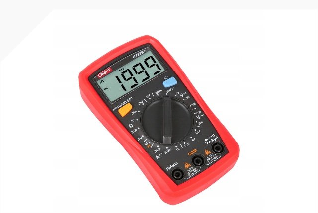

Cihan Tasdemir 5 Kasım Yazar Paylaş 5 Kasım Ü.Emre Kartal yazdı: Elinizdeki multimetreyi kısadevre moduna alıp cam resistansını kontrol edin. Kopma vs yoksa baştan sona iki uç arasında cihaz öter. Ötmüyorsa bir yerde kopukluk vardır, aralığı daraltarak bakmalısınız Hocam elimde bir multi metre var, fakat ses bölümüne alınca nedense ötmüyor, ses hiç bir şekilde çıkmıyor, ışık var batarya var ama ses yok, uni-t ut33b+ bu ürün ama ses yok tam olarak hangisine alıp ölçmem lazım ? Yorum bağlantısı
Ü.Emre Kartal 5 Kasım Paylaş 5 Kasım Cihan Tasdemir yazdı: Hocam elimde bir multi metre var, fakat ses bölümüne alınca nedense ötmüyor, ses hiç bir şekilde çıkmıyor, ışık var batarya var ama ses yok, uni-t ut33b+ bu ürün ama ses yok tam olarak hangisine alıp ölçmem lazım ? Sizdeki cihazda solda 200 değerinin altında renkli işaretli ayar var ona alın. Uçları birbirine değdirin ses duymanız lazım. Duyuyorsanız camda artı ve eksi olarak adlandırabileceğiniz iki çıkış olacak (camın alt bölgesinde soketlerin olduğu yerde daha rahat görürsünüz) orada uçları iki noktaya temas ettirin, ötüyorsa camdaki rezistanslar sağlamdır ötmüyorsa kopukluk var demektir Yorum bağlantısı
Cihan Tasdemir 5 Kasım Yazar Paylaş 5 Kasım Ü.Emre Kartal yazdı: Sizdeki cihazda solda 200 değerinin altında renkli işaretli ayar var ona alın. Uçları birbirine değdirin ses duymanız lazım. Duyuyorsanız camda artı ve eksi olarak adlandırabileceğiniz iki çıkış olacak (camın alt bölgesinde soketlerin olduğu yerde daha rahat görürsünüz) orada uçları iki noktaya temas ettirin, ötüyorsa camdaki rezistanslar sağlamdır ötmüyorsa kopukluk var demektir Abi şimdi 2 tane konu var 1. Hiç bir şekilde ses gelmiyor bunu çözersen çok iyi olur, hepsine tek tek aldım denedim birbirine deydiğinde bile ses çıkmadı lazım ama ses nedense yok, çok garip, sessin çözümü yoksa hangisine alıyım? Resmi attım 2. olarak da şimdi bütün çizgiler paralel değil adamlar desen vermişler garip şekilde, bazı yerde kopup devam ediyor, ama hiç düzensiz bi kopukluk değil sanki kendi özelliği Yorum bağlantısı
Ü.Emre Kartal 5 Kasım Paylaş 5 Kasım Cihan Tasdemir yazdı: Abi şimdi 2 tane konu var 1. Hiç bir şekilde ses gelmiyor bunu çözersen çok iyi olur, hepsine tek tek aldım denedim birbirine deydiğinde bile ses çıkmadı lazım ama ses nedense yok, çok garip, sessin çözümü yoksa hangisine alıyım? Resmi attım 2. olarak da şimdi bütün çizgiler paralel değil adamlar desen vermişler garip şekilde, bazı yerde kopup devam ediyor, ama hiç düzensiz bi kopukluk değil sanki kendi özelliği Normalde ses çıkması gerekir, cihaz arızalı olabilir. Yorum yapamıyorum ne yazıkki ama basit milyoncularda bile bulunan cihazlar var, onlardan edinebilirsiniz test amaçlı. Bende de öyle bir şey var iş görüyor (220v için kullanmayın ama) 2. soru her aracın deseni yapısı farklı, bir oto elektrikçiye götürüp camın resistansında kopukluk var mı ölçer misiniz deyin, bahsettiğim şekilde bakarlar. Yönlendirmeyle yapılacak bir şey değil görüp yorumlamak lazım. 1 Yorum bağlantısı
Sermet Gündoğdu 5 Kasım Paylaş 5 Kasım Cihazın anahtarını diyot test buzzer konumuna getirin birbirine değdirince ötmesi lazım ötmezse hold=sel tuşuna basıp deneyin problar Com ve Sağındaki yerde takılı olması lazım.Gene ötmüyorsa son olarak probları birbirine dokundurup seçici anahtarı hafifçe oynatın. Yorum bağlantısı
Cihan Tasdemir 5 Kasım Yazar Paylaş 5 Kasım Sermet Gündoğdu yazdı: Cihazın anahtarını diyot test buzzer konumuna getirin birbirine değdirince ötmesi lazım ötmezse hold=sel tuşuna basıp deneyin problar Com ve Sağındaki yerde takılı olması lazım.Gene ötmüyorsa son olarak probları birbirine dokundurup seçici anahtarı hafifçe oynatın. Abi çok teşekkür ederim hemen deniycem inş fakat test buzer konumu hangisi? prob dediğimiz şeyler kablolar mı eğer öyle ise kırmızı sağda siyah ortadaydı hep bu doğru konum mu ? Yorum bağlantısı

Mehmet Göktürk 19 Kasım Paylaş 19 Kasım Sermet Gündoğdu yazdı: Cihazın anahtarını diyot test buzzer konumuna getirin birbirine değdirince ötmesi lazım ötmezse hold=sel tuşuna basıp deneyin problar Com ve Sağındaki yerde takılı olması lazım.Gene ötmüyorsa son olarak probları birbirine dokundurup seçici anahtarı hafifçe oynatın. ampere takılı unutmuştur. Cihan Tasdemir yazdı: Konuyu yeniden açıpö konu kirliliği yapmak istemedim Aracın sorununu buldum sanırımarka cam ıstıcısının sigortası yanmıştı bende yeni aldım taktım aynı amperde ve şuan içine baktığımda sağ iç taraf yanmış hafif erimiş durumdayenisini taktım belki olur diye fakat işlevsiz multımetre ölçmüyor. Komple sigorta kutsunumu değiştirmem gerek ? çok tavsiyeye ihtiyacım var yardımcı olursanız çok iyi olur şimdiden teşelkkürler Şu multimetrenin kabloları takılı olarak fotosunu atar mısınız? 200 e getirin düdüğe getirmeyin. soldaki 200. arabayı kapalı iken yapın bunu. switch de off olsun. soldaki 200. arabayı kapalı iken yapın bunu. switch de off olsun. multimetrenin sigortasını attırmış farkında olmayabilirsiniz de. Yorum bağlantısı
Cihan Tasdemir 19 Kasım Yazar Paylaş 19 Kasım Mehmet Göktürk yazdı: ampere takılı unutmuştur. Şu multimetrenin kabloları takılı olarak fotosunu atar mısınız? 200 e getirin düdüğe getirmeyin. soldaki 200. arabayı kapalı iken yapın bunu. switch de off olsun. soldaki 200. arabayı kapalı iken yapın bunu. switch de off olsun. multimetrenin sigortasını attırmış farkında olmayabilirsiniz de. Abi şöyle denedim aslında, senin dedğin gibide yaparım tabi, Şimdi multı ile ölçtüm içime sinmedi, sonra bir tane tornavida var ışıklı bir tarafına şaseye bağladım, sonra tek tek sigortalı kontrol ettim hepsinde ışık yanıyor, fakat o bölge hariç. elimde 4 tane ona uygun sigorta var, yani kesin emin oldum, hattı yuavaya da soktum tornavidayı diğer yuvalarda ışık yandı ama onda yanmadı, belliki o eriyen bölge hasarlı, iletmiyor bunun tamiri acaba nasıldır? Yorum bağlantısı
