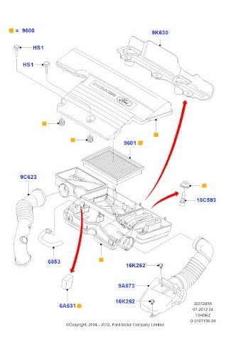

Selamlar, fiestalarda hava filtre kutusunun arka kısmınki deliklerin geçtiği kauçuk bir parça var onun adı nedir. Filtre kutusu titreşimden ses yapıyor öndeki vidaları aşırı sıkmak istemiyorum kırılmasın diye ama arkadan tutan bir şey olmayınca nafile, nette bakındım ama bulamadım parçacılara izah edemedim, oranın orjinal parça adı beya uydurulabilecek bir fikir var mıdır? image.jpeg.21b028e7f35ab7c90818c17bf5b330d2.jpeg

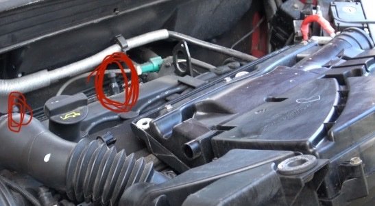

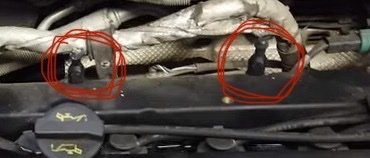

Abi fotoğraflar benim arabama ait değil, ben o parçayı göstermek için foto attım bendekinde düz vida, o kauçuk parçanın içinde 6’lık somun var çevire çevire oraya takılıyor üstüne de filtre kutusu oturuyor. Ben 6’lık uzun somunla bir şeyler yapmayı planlıyorum sizlere de danışayım dedim. Parçanın adını bilsem alıcam ya da albeanınkini alıp bi şekil uydurcam image.jpeg.999d1ff6bd3522e739b88aed586964f8.jpeg

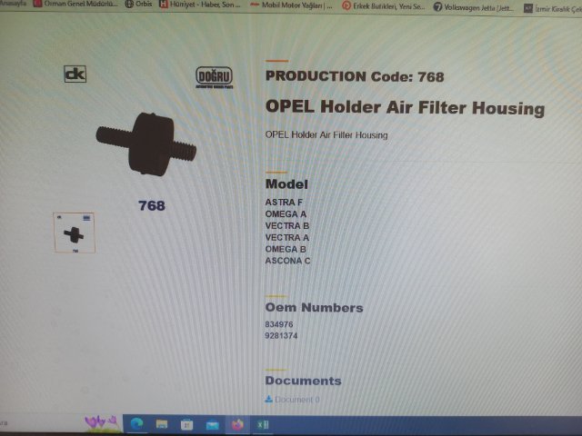

Aradığınız böyle birşeymi acaba ? Astra aracım için lazım olmuştu. Bursada bir fabrika üretiyormuş. Tesadüfen bulmuştum.

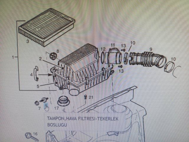

Dizelde bu parça kauçuk conta tarzı bir şey. Aynı şekil ilk kalkışta tıkırtı yaptığı için baktırdım. Biri sağlam diğeri gidik çıktı. Usta çekmecesinden elini attığı gibi aynısından buldu taktı. Ne adı var ne kodu. Ses tamamen gitmedi bu arada.

Mustafa Erkan yazdı:
ben bunu buldum albeanın parçasıymış şekli benziyor içindeki vidayı çıkarıp 6’lık somun takılabilse uyar diye düşünüyorum
Süleyman Can yazdı:
Şekli böylemiydi hocam, nette aradım bulamadım 7zap da ücretli olmuş galiba girilmiyor orası açılsa parça koduna bakıp ismini bulurdum

Süleyman Can
Ferit Gür yazdı:
Ortadaki içi boş kauçuk malzemeydi. Vida kendi vidası. Yuvayı değiştik sadece.
