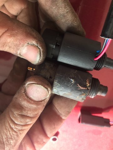

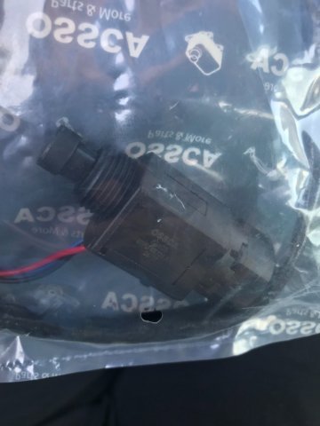

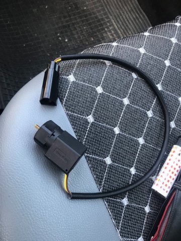

önce yerel bir ustada şanzıman takozunu değiştirdik fakat 'lak lak' sesi gitmedi. yine de biraz azalmıştı. bu süre zarfında aracın vss sensörünün boşta olduğunu faarkettim. yine yerel bir elektrikçide parçayı söktürdüm ve parçacıdan vss sensörü aldım. klasik olarak nasıl olsa uyar diye fiesta sensörü verildi. ford ka sensürünün iki ucunda da çıkıntı var. fiestanınkinde ise sadece bir tarafında.

vss'nin fiyatı 700tl

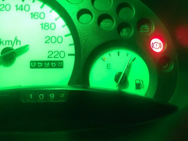

son yakıt durumumuz:

ka'ya uyumlu vss hız sensörü parça kodu
araçtan çıkan vss'nin uç kısmı.
ka'ya uyumlu vss
ka'ya uyumlu diye verdikleri fisesta vss'si
vss'nin diğer ucu.

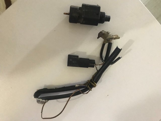

araçtan çıkan vss'nin son hali

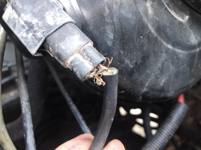

Bir kırmızı kablo görüyorum, o nereden nereye gidiyor?
Bu arada egzoz ısı kalkanınız eksik, ona da bi göz atın mutlaka.

kırmızı kablo sonradan takılan hararet göstergesinin kablosu. onun da fotoğrafını eklerim. ısı kalkanının olmayışını ben de farkettim. yedek parça arayışına ekleyeyim onu da.
